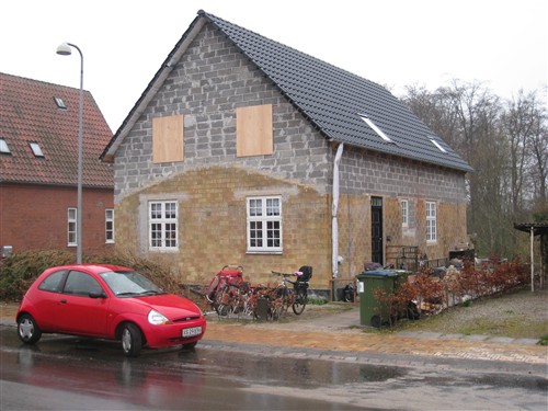

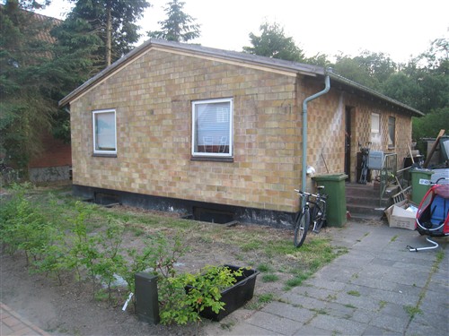

Jeg hører også til dem, som har benyttet mig af trempelspær.
Problemet med at det kommer til at se noget højt ud, kan f.eks. brydes ved at sætte den type ovenlysvinduer i som knækker, og som er vist lidt længere oppe i tråden.
Man skal også lige huske på, at alt efter hvor høj trempel man vil have, så er der et skel mellem 1½-plan og 2 etager ved omkring 1,2m høj trempel, og så skal der muligvis søges dispensation, da man mange steder kun må bygge 1½-plans huse.
Mht. mansard, skal man passe på man ikke sætter det på et for smalt hus, det kan nemlig hurtigt komme til at se lidt underligt ud (min egen personlige holdning
