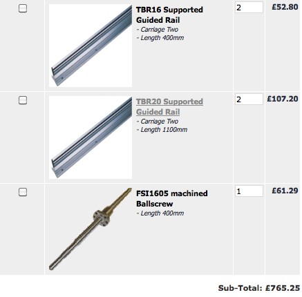

Har vedhæftet "indkøbslisten" så i kan se hvad stumper jeg har bestilt:

Jeg kan ikke se nogle stumper til din Z akse...?

det screenshot med de sidste stumper er ikke blevet lagt ind! Prøver lige igen når jeg kommer hjem..

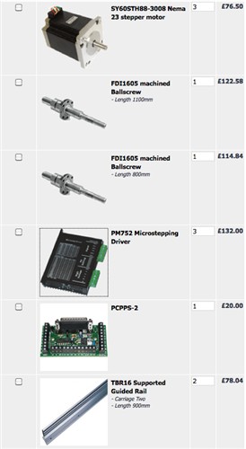

Her er resten af indkøbslisten der ikke kom med igår..
Det er købt ved http://www.slidesandballscrews.com/ i England, er klar over det meste kan købe billigere via Ebay fra østen.
