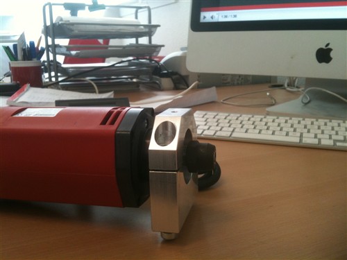

Suhner fræser med tilhørende beslag

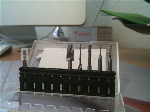

Lidt forskellige 'bits' til at tilegne sig lidt erfaring

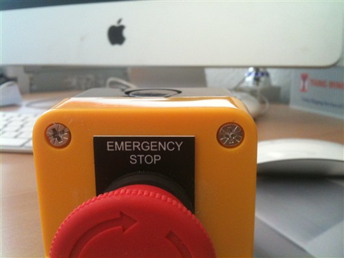

Altid rart at kunne stoppe igen:-)

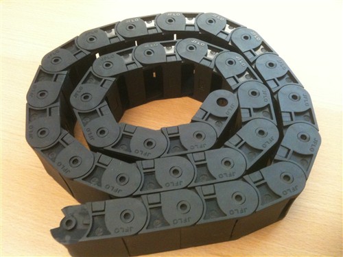

Hader kabler der roder - forhåbentlig dette er løsningen:-)

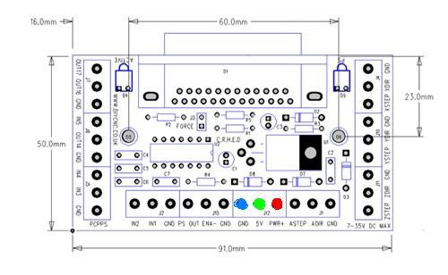

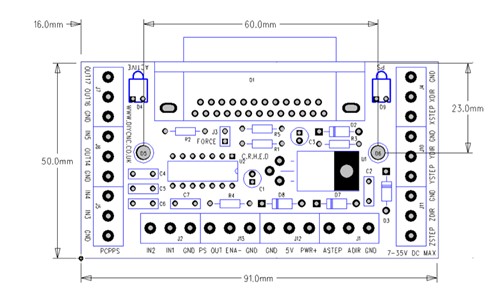

Jeg håber der en der lige kan hjælpe mig lidt:-) På mit bob kan jeg ikke finde noget information om hvor strømmen skal tilsluttes! Muligvis en der kan hjælpe?

Det står jo højt og tydeligt på printet (billedet)!
Blå -> stel, grøn -> +5V DC. rød -->  +7-35V.DC
/niels
