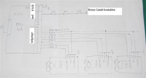

Jeg har taget et billede af mit tilslutnings diagram. Selvom vi har forskellige kort så kan du måske bruge det - hvis man kan se hvad der står.
Mvh Adam
Nu har jeg fået skidtet til at fungerer! Det var motorende der var forkert tilsluttet da leverandøren har sendt forkert vejledning med!

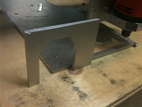

Controlleren til min Z akse begyndte at lave mærkelig ting den anden dag, så den er sendt retur og en ny på vej, lidt belastende nu hvor svinet kører! Har fået fræst en del med manuel styret Z akse
Her er et billed af en holder jeg har lavet - den lille spor der er ind er grundet fejlet Z akse:-) Men er overrasket over hvor godt den kører i aluminium, når man tager i betragtning af den er lavet i træ! Havde lidt problemer med uro i Y aksen, men det blev afhjulpet af 30 kg bly:-)
/K
Det ser godt ud. Så er du mere modig end mig:-) Jeg har kun prøvet i 1,5mm tyk aluplade.
