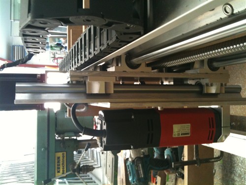

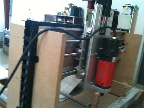

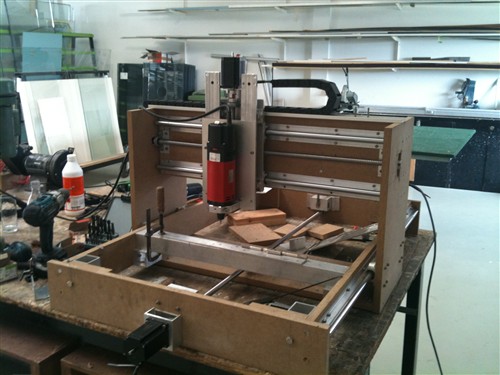

Tjaaa... Det har da også kostet lidt jern at prøve sig frem:-) Suhner'en køre meget godt, dog tror jeg ikke den holder så lang tid ved helt lave rpm. så hvis der skal fræses meget i alu så skal der væsentlig dyrerer løsninger til!
Tror det er kørt med 4mm/sek med ca. 2mm steps i dybden så lidt tid tager det - skal prøve mig noget mere frem og se om den ikke kan kører hurtigere med flere steps i dybden! Den er fræst med et 3mm jern med 3 skær, har dog erfaret at den gør det noget bedre med 2 skær..

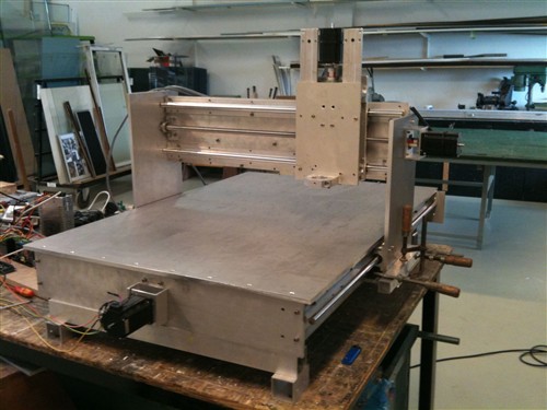

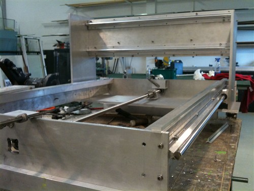

Så er jeg kommet lidt videre i projektet:-) Hele skidtet er blevet lavet i 10mm aluminiumsplade og samlet med 5 mm bolte..  Har før fået laser og vandskåret ting ud og har ikke været imponeret over præcisionen, og kunne ikke finde nogen der kunne fræse det ud til mig på en "stor" cnc fræser til en overkommelig pris! (hvilket også ville kræve at jeg tegnede alt ting) Så jeg har selv skåret det hele ud på min rundsav!
Men her lidt og se på:
/K
