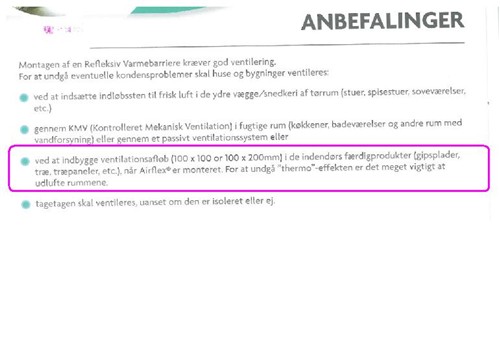

Airflex til indensørs isolering. Varm luft eller hold i virkeligheden?
Dette uddrag vil kun koncentrere sig om, at anvende Airflex til efter-isolering indendørs, og det er lavet fordi man tit høre lovprisninger omkring dette produkt og om hvordan 10 mm Airfelx kan isolere op til 200 mm traditionel isolering.
Data og fakta er uddrag hentet fra Airflex hovedkatalog d. 7 udgave. (den nyeste på dansk).
Den vil være delt op i fakta og fortolkning, hvor fortolkning muligvis ikke er korrekt men derimod et syns spørgsmål, hvorfor man bør drage sine egne konklusioner.

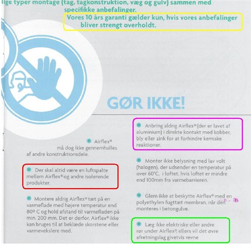

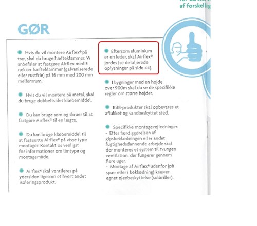

I første rubrik under GØR, står der fast gøres med hæfteklammer (galvaniserede eller rustfri).
I GØR IKKE lilla rubrik står der at zink ikke må bruges sammen med airflex.
Galvanisering er da zinkbelagt jern?????

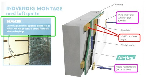

Det virker som om det er meget fint i teorien, men lidt svært at gennemføre i praksis. På den ene side er der krav om at der skal være luft på begge sider af airflex, og på den anden side siger de man kan støbe direkte oven på det, clipse det fast ... og det virker bedre ved større temperaturforskelle. Jeg tror jeg holder mig til indvendig montering af varmevæg (gips med flamingo under), der hvor der skal lidt ekstra isolering til ...

"I bygninger med en højde over 900 m skal du se de specifikke regler om større højder"
Æv - havde lige planlagt et nyt skur der skulle være 920 meter højt, men så må jeg finde alternative isoleringsmetoder....

når man sætter det op under tag vil man i det tilfælde vil man have luft på begge sider af det
og afstand til andre isolerings matrialer lige så vel som et undertag skal have til tagsten
og isolering

MEN hvis det bruges til taget skal man jo stadig jorde Airflex og det skal jo ske af elektriker som ikke må overtage andres arbejde så det bliver nogle dyre håndværker timer der bruges på at isolere.

Polobjørn. Ja jeg har også fulgt med i den tråd og PEV har da i hvert fald fået sin sag for med at overbevise folk   Det var faktisk også på den baggrund jeg lavede det her indlæg for mener at folk skal vide hvad de reelt invistere i. Det er ikke alt der står i reklamerne som så står i brochuren man skal gøre for at overholde produkt garanti. Personligt ville jeg aldrig bruge dette her materiale.
