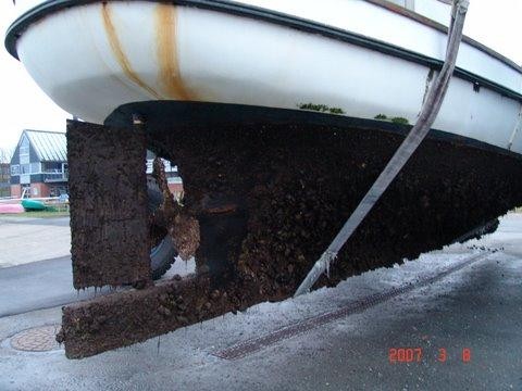

Tøffens ror, spidsen ligger over vandlinie, og roret er svejset op i vingeform i rustfrit stål, virker fint. Den ret store skrue, 750 mmø ,har aldrig forhindre roret i at fungere for sejl.
