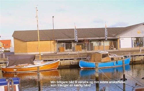

Man ved at et ror er mest effektivt lige i vandlinien, og både Tøffen og min nuværende båd har begge rorflade ca 2 cm over vandlinie, det skulle ha' stor betydning, og dit sidder jo langt under. Det kunne være du skulle den vej.
ErikChristensen
Det var jeg ikke klar over det var da en oplagt mulighed så er det bare et spørgsmål om ikke det bliver voldsomt stort hvis det skal følge båden op til vandlinjen.
His du kikker på moderne ror, så er de væsentligt bredere i toppen en i bunden, ja men det var rorene også på de gamle spidsgattere, hvor det meste ror var nær overfladen, og så spidsede de til næsten ingenting, men de var også ret høje. Som du ser er roret lidt over vandfladen på min båd, og ligger lige lidt under når motoren er i. Lynæssens ror ligger også lige under overfladen. Og Lynæssen er en fremragende sejler. Den anden er nok lidt mere klumpedumpet, men har dog en ret stor rig, jeg har aldrig sejlet i den.
