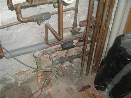

Luk for de 2 ventiler på hver side af måleren.
Mellem de 2 ventiler sidder der en snavssamler, skru toppen af denne, der sidder et filter inden i denne, rens dette, og monter igen.
At åbne og er vi heldige er det kun det
Det du skal have fat i er markeret med rødt

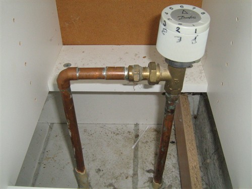

Jeg prøver som du skrev. Hvad siger du ellers til opbyningen med der kommer 2 sæt rør op, og det ene sæt er til udluftning/retur? Og hvorfor der det så varmt?
Sådan ser den ud på badeværelset. Den sidder inde i et skab, men er det optimalt? Så måler termostaten jo ikke rummet tempt, men hvad der er inde i skabet?
Jeg spørg kun for at blive klogere.
Det er returventiler der sidder på fjernvarmen, så den måler returtemperaturen på vandet, så det betyder ikke noget de er indespærret...
Det er dog en dårlig løsning, da de ikke måler rumtemp. så der skal reguleres rimeligt tit alt efter udetemperaturen.
Der hvor der kommer 2 rør op er fremløbet, der blot er ført op over gulv, så man kan udlufte den, så der er sådan set kun 1 rør
Jeg prøvede at lukke for de to haner, som du sagde, og prøve at skrue det filter ud som du sagde, men jeg kunne ikke få åbnet ind til det. Det var en 23" nøgle jeg skulle bruge og den sidder nedad, men jeg kunne slet ikke komme rigtigt til, og selve røret begyndte at dreje, når jeg prøvede at løsne den der bolt. Er du sikker på der sidder et filter derinde? Men efter at have roddet med det, var der faktisk varme på, både køkken og badeværelse og ovenpå på en gang.. Ved ikke om det har været nok jeg har prøvet at løsne den, og samtidig har haft lukket for de to haner? Jeg må se om det forsætter med at virke..

Der sidder et filter bag 6 kanten, men kan godt se der ikke er meget plads, så det er besværligt, hold evt. imod med en rørtang ,,,

jO TAK.. Er det for at hjælpe det varme vand til at løbe igennem, man renser det filter? For der sidder jo måler på den anden side af 6 kanten, som måler vandet til 67 grader frem? Eller er det for at få mere tryk på man renser det?
Det er for trykket/flow igennem det skal renses, hvis det bare er 1/4 forstoppet er det noget skidt... rens det under alle omstændigheder.
Det kan næsten være totalt forstoppet og dit termometer vil stadig en god temperatur, men det nytter ikke noget hvis fjernvarmevandet ikke vil være varmt til mere en den første radiator/gulvvarme
