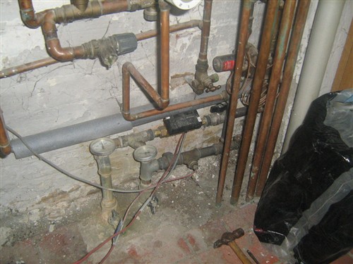

Snup evt et billed af din fjernvarme unit og lig den op her, så vil det være lidt nemmere
Sådan ser det ud, hvor det hele begynder.

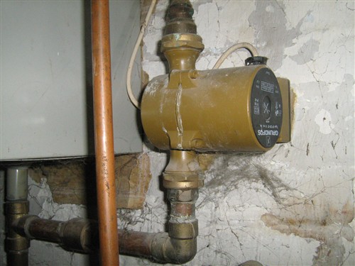

Jeg fik det heller ikke lavet sidste år.. Troede på det kom, men det gjorde det ikke. Jeg har prøvet at skrue tryk diff op på næsten max, selvom jeg tror den kører på brugsvand, sammen med cirkulationspumpen.
Cirkulationspumpe

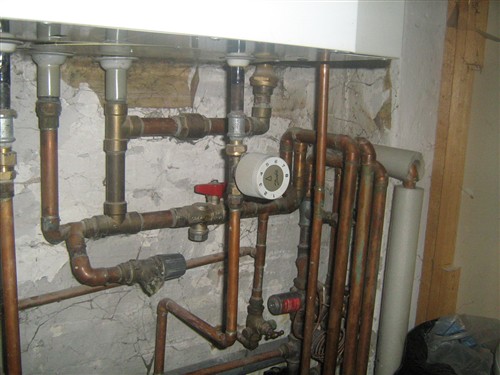

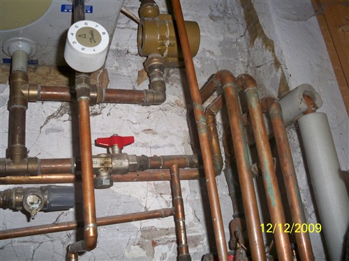

Hej Daugaard
Det ser ud til at trykdif. ventilen sider til varmt vand, men er svært og se.
kan du snuppe et billed på skrå så du får ventilen med, samt rør under denne... samt at dine radiatorventiler, da jeg tror problemet ligger der hvis der er brugt alm. termostatventiler...

Jeg har prøver at lukke for alt andet end badeværelset, og der begynder rørerne da at blive lune... Jeg er på arbejde nu, så jeg må vente på det sene svar. Tager et billede tættere på tryk diff så du kan se den.

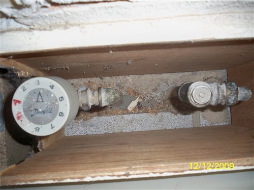

Dette er til gulvarmen i køkkenet. Jeg kan ikke forstår hvor der kommer dobbelt rør op af gulvet? En med termostat en uden. Det skal siges at til både termostaten (til venstrer og udluftningen til højre) kommer der to rør op til hver, altså 4 rør ialt som går i gulvet. Iøvrigt er den til højre MEGET varm, selvom gulvvarmen ikke virker.
