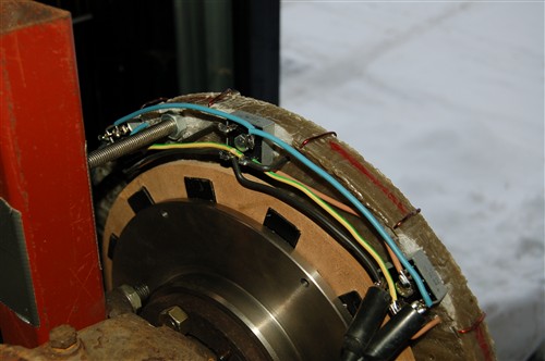

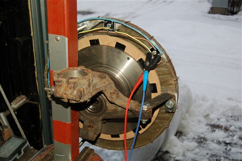

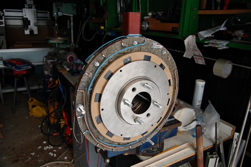

Som lovet, friske billeder fra julemandens værksted..
Forfra, bagfra og nærbillede af ensrettere.
Syntes selv der er noget "tilbage til fremtiden" over generatoren (-:
