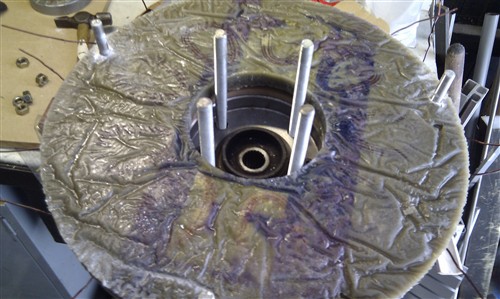

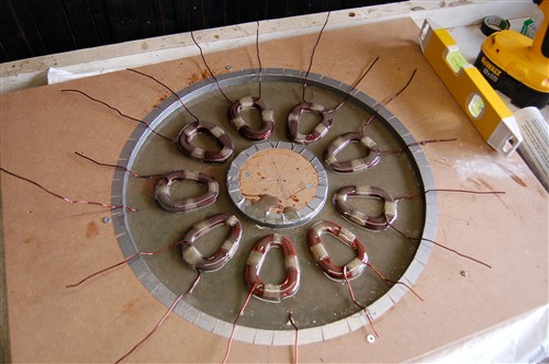

Som lovet er der her en update:
Spolerne er støbt i en massiv spoleskive (desværre af 2 omgange pga managlende støbemasse )-: ):
Det ser desværre ikke vancy ud, men man lærer altid (-:  havde ikke noget "release agent", så jeg var bange for jeg støbte det hele sammen så jeg bruge en plasticpose som mellemlag, og smurte den ind i et tyndt lag fedt. Virker fint men man kan se farven fra posen og rillerne fra plasticposen.. ikke så smart..
Jeg skal have taget nogle flere billeder i weekenden, generatoren er samlet helt med sandwich på begge sider af spolerne, og trimmet ind til minimale afstand.  De tre faser er koblet til diodebroer for ensretning i "Y" opstilling via 2.5 kvardrat kobber.  Som test satte jeg 2 stk h4 halogen bil forlygtepærer parallelt over den ensrettede udgang, og det er ikke noget problem at få dem til at lyse op til blitz styrke ved at dreje generatoren omkring 60RPM, altså omkring en omgang i sekundet...... og nu kan man mærke hvor meget fysisk energi der skal til at lave 12V ~ 10A... Man får ihvertfald varmen selv om det sner...  Tager man belastningen af kører den rundt og rundt med et engelt puf.. Så modstanden er energien overført til lamperne... Fantastisk at man kan lave sådan en effektiv langsomgående 3 faset generator...
