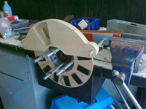

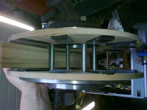

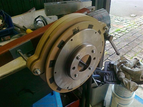

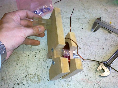

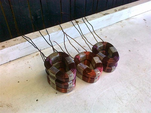

Her er nogle billeder, man kan se spolerne jeg netop idag har lavet færdig, ialt 9 stk spoler, 3 til hver fase.
Her kan man se den ene halvdel af generatore, hvor jeg har lavet en test plade, med plads til en spole.
Her kan man se den samlede generator, dog med testspolen imellem. så mellemrummet vil ikke være så stort når den skal i drift.
Her kikkes imellem generatorens magnet plader. når disse kommer tættere på på hinanden er kræfterne helt enorme. Når den skal bruges skal afstanden maximalt være 20mm.
Håber det er inspiration til andre der har lyst til at gå i gang med at lave en 3 faset 1kW generator.. Det er et ihvertfald et godt grundlag for at bygge noget hjemmelavet energi fra vinden.

9 spoler, vindinger og tykkelser afhænger af hvad man khar tænkt sig at lave.. Lav forsøg med 10 viklinger, og hang op og se om der er plads, det er den simpleste metode. Jeg har ud fra test kommet frem til 77 Viklinger af 1.6mm kobbertråd, det giver omkring 25V Ensrettet i "Y" konfiguration ved mellem 160-180 RPM.
