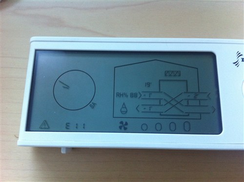

Jeg er også den glade ejer af et HCH5, men imorges da jeg stod op var der fugt på indersiden af ruden i soveværelset, og på den trådløse fjernbetjening står der E11 som jeg kan tyde mig frem til betyder for lav indblæsningstemperatur og selve anlægget blinker rødt.
Kan jeg forvente at anlægget selv sætter igang igen på et tidspunkt?

Sådan ser det ud i Snejbjerg/Herning her fra morgenen af....

Ja det burde være helt fint isoleret.

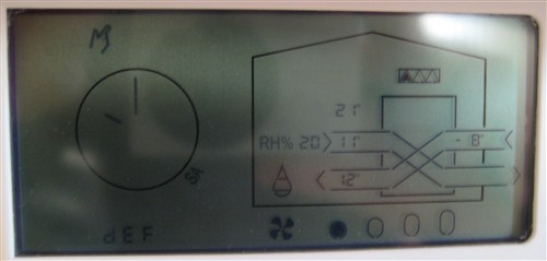

Den har også kørt defrost tidligere har jeg lagt mærke til. Men nu er det gået helt i stå.
jokumsen er det korrekt indreguleret ???
jeg tør æde en gammel hat på at din modstrømsveksler er en stor isklump nu. du kan pille den ud og lade den tø op, så burde du kunne starte igen

Anlægget er indreguleret af Aulumrør, så det stoler jeg på at det er. Men må vist hellere kontakte Aulumrør på mandag for en sikkerheds skyld. Kan fornemme at I andre ikke har oplevet det samme, så helt normalt er det nok ikke...
