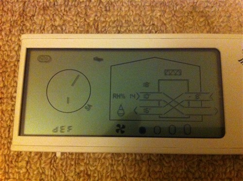

Jeg prøvede bare at slukke for skidtet og tænde det igen. Det hjalp åbenbart, men synes udsugningstemperaturen ser noget mistænkelig lavt ud. Virker lidt sært at udsugningstemperaturen skulle være lavere end indblæsningstemperaturen

Nu bor vi jo begge indenfor en radius af ca. 50 km og min siger lige nu "def" udsug 13 grader, indblæs 13 grader, udeluft -6, RH% 21 holdt op mod en stuetemperatur på 21 grader (det er jo lørdag) ;-)

Jeg ville checke at temperaturfølerne sidder rigtigt. Af med det 6 skruer på fronten og check så mærkningingen på de 4 sensorer.
Øverst til Højre = T1
Nederst til venstre = T2
Øverst til venstre = T3
Nederst til højre = T4
Skulle en af dem sidde i fejl position, så flyt den på plads iht ovenstående.
@Jocumsen,
Jeg så lige din fjernbetjenings indstilling - du har sat dit anlæg til at køre på "bortrejst".
Prøv lige at køre over på manuel og øg hastighed til niveau 3.
Har du ikke betjeningsvejledningen til fjernbetjeningen?

Nu kører vi kun på manuel trin 1 og hvis vi stillede vores på trin 3 vill det da lyde som om vi var ombord på en færge :-) Men helt lydløs på trin 1.
Nu er det altså et billede af en seng der er på hans fjernbetjening og det er vel noget med at den sænker hastigheden om natten......

Det er bare natsænkning der er slået til. Da den står på auto kan den finde på at skrue op på trin 3 om aftenen afhængig af luftfugtigheden og det orker jeg ikke at høre på når jeg skal sove. Derfor natsænkning...
Ja, det er imponerende at den kan lave 10 grader og -8 grader til +16 grader!
