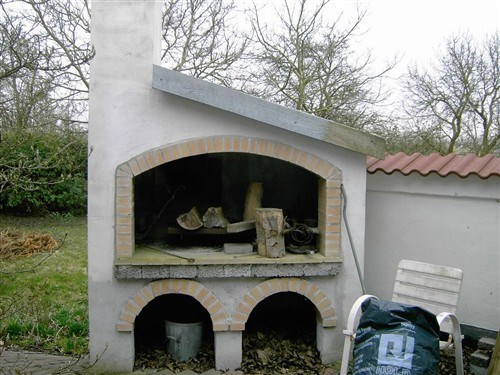

Jeg har denne udendørs grill/pejs:
Der ligger en rist 15 cm over bunden, hvor jeg kan rage gløder ind under, fra hækken, som ikke kan ses på det sløje billede, men sidder til venstre i billedet lige under skorstenen.
Vil I mene at jeg skulle kunne bage i den, hvis jeg lægger en stenplade ind over risten?
Eller skal jeg kunne lukke af?
Der bliver helt vildt varmt inde i ovnhullet, når der har været bål på i nogen tid.
Den er iøvrigt bygget op i lecasten. Det kan ikke anbefales, idet de sprænges i varmen

ktm> for at bruge din flotte pejs som bagovn vil jeg vove den påstand at der skal en form for afdækning/låge i, ellers forsvinder varmen alt for hurtig til at du kan bage noget meget tykkere end en pandekager.
Jeg har som aktiv spejder forsøgt mange konstruktioner med sten og fliser til bagning på bål og konklusionen er altså at jo tættere jo bedre :-) I en ovn som den jeg har lavet tænder man op først og når ovnen er gennemvarm fjernes ild,aske og gløder med en skovl og der fejes grundigt med en messing kost.
Da jeg til hverdag ofte først er hjemme tæt på 19.00 er det begrænset hvor meget den vil blive brugt i hver dagene, derfor sikkert masse produktion i weekenden
Tror hvis du lægger et lag af indfaste mursten mere i bunden så stopper det yderligere sprækker.
