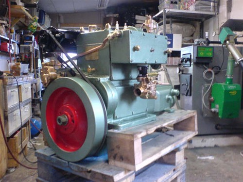

Hejsa min marstal 10 hk. trækker ikke nok. jeg har efterhånden prøvet alt.
Tænding er renoveret, kaburator er renset gear sku være indstillet den er lignet perfekt op og akse samt gennemføring bliver ikke varmere end jeg ka røre ved det. der er ikke tegn på ødelagte stempel ringe (olie i tændrør/olie spild) kompression på 4.6 og 5.3, skrugen har den rigtige størrelse og er ikke skæv.
det virker som om motoren arbejder alt for meget i forhold til hvad den yder (når den er i gear) det er som om der ikke er omdrejninger nok, derudover ka det nogen gange virke som om den skal til at gå i stå, og det lyder som om den har det hårdt.
Min båd er en 24 f. kragejolle bt 4,48 t. det sku efter sigende ikke ha været noget problem hos tidligere ejer, og andre både af samme størrelse og form i min havn har ca samme hk og ingen af dem har samme problem så sku mene at 10 hk er rigeligt til at trække min skude.

Tjekket dyssen på den? Kommer der olie ud af udstødningen når motoren er i gang? Kommer der nogle lyde fra den?

Der er alle symptomer på en motor med manglende køling.

hvis den bli'r varm og går for tungt, så er plejlstangslejerne færdig med at eksistere efter meget kort tid. skidt og rust har det med at stoppe vandgangene i motoren.
ErikChristensen
Hvis tallene for Marstalmotorer på 10 og 14 hk er de samme, skal temperaturen være 60 grader. Den reguleres på bundhanen til kølevandindtaget.
Har netop fået renset vandgangene i min egen. I nogle af dem var der mindre end 10% passage.

Topstykket af, manifold af, alle vandgange renset med ståltråd, hegnstråd, støvsuger, vandtryk osv. Det tog sin tid, men vil nok være arbejdet værd. Der ligger måske et par billeder i en gammel tråd, den hedder vist noget i retning af: topstykket sidder fast.
Inden du gør det, jensen har gjort, så prøv at få noget rustopløser fra Borup fyldt i, og lad det stå et par dage, det er vandopløseligt og æder ikke det rene metal. Det kan fortyndes, men det står på flasken.
