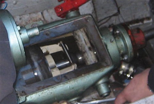

Jeg har stillet på gearet da den hoppede ud af gear på et tidspunkt og ikke rigtig tog fat i bak. der sidder ligsom en treklo med en møtrik man drjer kloen og  kan stramme eller løsne gearet på den måde.

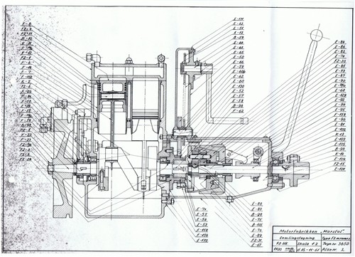

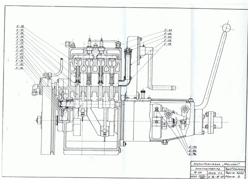

Jeg har manualen til en 14 hk udgave, sandsynligvis samme manual som til 10 hk.
digitalt ?

hmm det lyder meget sansynligt. Jeg fulgte det lille afsnit i instruktionsbogen om at stramme gearet, men jeg kan da ikke udelukke at jeg har lavet en fejl. Jeg har bogen nede på båden så ka først tage billeder imorgen.
Der sidder som sagt en treklog med en møtrik på man løsnet møtrikken drejer klogen og strammer møtrikken igen.
har lige pt kun disse billeder men det er lidt svært at se noget på dem

det er lidt forsmåt til mig, men jeg kan da se at, det IKKE er med bremse og planet gear, så det er ikke en fejlmulighed.Men jeg ville da gerne ha manualen på en større side og gerne også den side hvor tingene er nævnt ved navn.

Desværre kun i papirudgave, men er du interesseret kan jeg scanne den ind en aftens tid. Så har jeg jo også selv en backup hvis papiret går til.
ja tak
