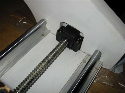

Jeg har fået et nyt problem. Da jeg bestilte spindler i passende længder er der gået et eller andet galt i kommunikationen imellem sælger og køber. Resultater er, at alle mine spindler er forarbejdet, så de er ca 3cm for lange. Det gør, at jeg ikke har plads til mine lejeblokke.
Jeg skulle selvfølgelig have målt spindlerne og korrigeret mit design derefter, men det gjorde jeg desværre ikke. Jeg har ikke selv en drejebænk, som kan dreje 3 cm af spindelgevindet og stikke længden af, så hvis nogen i Århusområdet kan hjælpe mig, vil jeg være meget taknemlig.

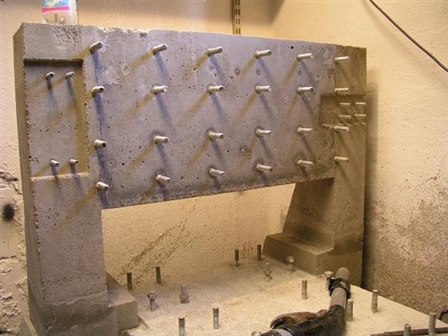

Lavede lige en søgning på: cnc router concrete
og se, hvad der dukkede op: http://www.bg-cnc.com/wordpress/?p=45
Det er sgu da heller ikke til at få en original ide´ længere i disse internettider...
Edit: Fandt lige den originale byggetråd: http://elektronikforumet.com/forum/viewtopic.php?f=5&t=18483
Det viser sig, at det er en svensk gut, som har støbt den i sin kælder. Jeg går ud fra, at den bliver katagoriseret som nagelsfast udstyr, hvis huset en gang skal sælges

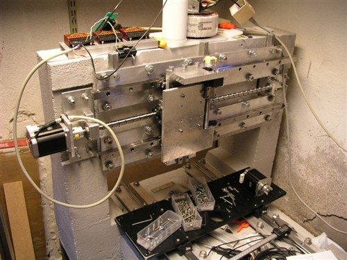

Hej Michael
Jeg må desværre også skuffe dig, min maskine er også lavet i beton.
Og som du selv skriver så er sådan en fætter ret stationær, min vejer på den anden side af 2ton.
MEN det er bestemt en fordel på en CNC og du bliver helt sikkert glad for din "tunge" løsning
Som spindel skulle du overveje at tage en af de arbejdsløse BL motore du helt sikkert har til at ligge i skuffen. Lav en leje buk med et eller måske to lejer af god kvalitet. Det er en betydelig bedre løsning end en Dremel. Har du styr på elektronik så er det også muligt at styre det hele via Mach3

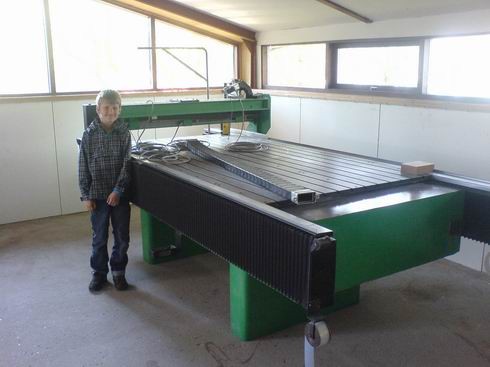

Wauv... 2 ton!!! Sikke en basse!!! Kan du ikke poste et billede af den? Det kunne være sjovt at se den.

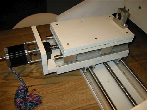

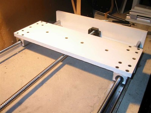

Her i weekenden fik jeg monteret x-aksen føringer på min tunge og stabile ramme. Slæden blev også monteret samt gavlene. Resultatet blev ganske godt og slæden kører nemt og jævn over hele x-aksens længde. Desværre kunne jeg ikke komme videre pga. af spindlens forkerte længde, som nævnt i et tidligere indlæg.
Med hensyn til at lave en spindel drevet af en Brushless motor, som erstatning for min lille Dremel, så er det da ikke umuligt. Jeg har bygget og viklet en hel del motorer og har da også en del liggende, men de kan også købes i alle mulige størrelser for efterhånden små penge. Elektronik er ikke min stærke side. Jeg kan godt bygge en strømforsyning eller lodde et elektronikbyggesæt, men så heller ikke mere...
Men i første omgang vil jeg koncentrere mig om at få maskinen bygget færdig og se den fræse noget blødt balsatræ ud. Senere kan jeg så kaste mig over forbedringer og ændringer.

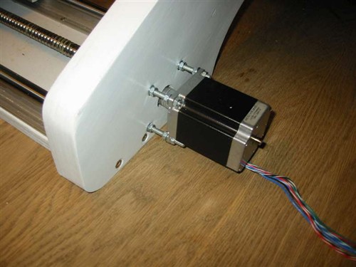

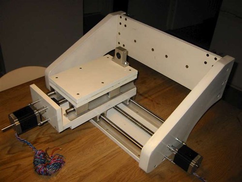

Så er der endeligt sket nogle synlige fremskridt. Faktisk begynder det så småt at ligne en CNC fræser. Gantry´en er færdig med y- og z-akse, stepper motorer og holder til den lille Dremel 300.
Som tidligere nævnt havde jeg fået et problem omkring mine spindler, som alle var 30mm for lange. Efter en del grublen kom jeg frem til, at det nemmeste ville være at modificere konstruktionen, så der blev plads til spindel-lejeblokkene. For y-aksens vedkommende betød det en ny bagplade, som var forlænget ved lejeblokkenes nye position.I gantry´ens sidevanger fræsede jeg en passende fordybning. Tak for lån af overfræser, Henrik ;o)
Z-aksen var mere simpel. En ny forlænget plade blev skruet/limet ovenpå den oprindelige plade. Steppermotor-monteringspladen mangler afstivningsbeslag på begge sider. Måske monterer jeg nogle midlertidige nogle og bruger maskinen til at fræse nogle fine nye ud, når den er færdig.
