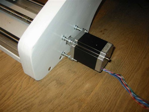

Z- og y-aksens steppermotorer er monteret med fire 5mm gevindstykker, som går hele vejen igennem gantry´ens sider. Det virker faktisk ganske godt og solidt.

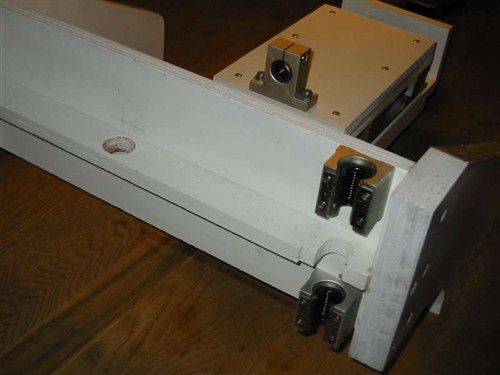

Lige et billede af gantry´ens underside, hvor man kan se afstivningen, som også kuglemøtrikken monteres i.

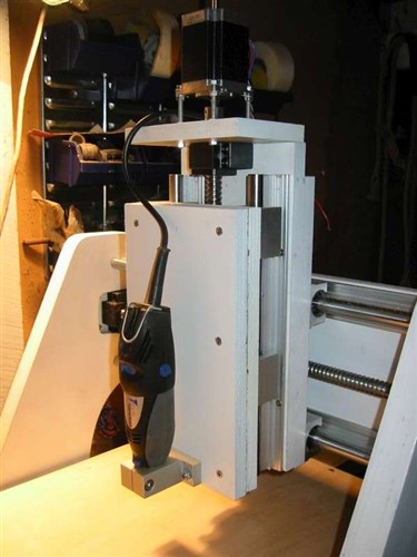

Overordnet set er jeg tilfreds med gantry´en. Den virker solid og stabil.Hvordan den vil opføre sig, når jeg første gang prøver at fræse alluminium, vil tiden vise. Men til balsatræ og krydsfinér er jeg overbevist om at den er rigeligt stabil.

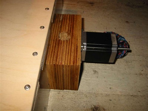

X-aksens lejeblok er monteret på et ekstra stykke aluminium, som er skruet fast til rammen. Et passende hul blev derefter skåret i gavlen, for at gøre plads til det hele. På grund af denne udskæring kunne Steppermotoren ikke monteres med gevindstykker som oprindeligt planlagt. Derfor  fremstillede jeg et lidt rustikt motorophæng af fire lag 16mm krydsfinér. Det ser umiddelbart ud til at fungere udemærket, men er ikke specielt elegant.

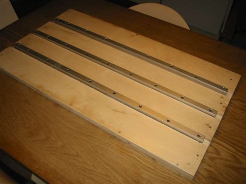

Arbejdsplanet er lavet af to lag 8mm krydsfinér, som er limet med polyurethanlim. Den perfekte lim, når man arbejder i en kold og fugtig garage i november måned, da den hærde vha. fugt. Det underste lag er skåret op således der er plads til 3 stk. 20x20mm ekstruderede aluminiumsprofiler, som er skruet fast. Det hele hærdede under pres på en helt plan overflade. Det færdige arbejdsplan blev til sidst slebet, lakeret og slebet igen. Herefter blev planet monteret på gavlene. Stivheden af planet er meget tilfredsstillende.

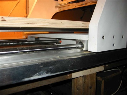

Herunder kan man se, hvorfor jeg var nødt til at montere aluminiumsprofilerne i fordybninger på arbejdsplanet. Der var simpelthen ikke frigang nok imellem gantry´ens underside og arbejdsplanet. Dette vil blive rettet på tegningen.

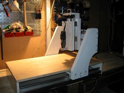

Monteringen af arbejdsplanet markerede afslutningen af første fase af byggeriet af min CNC fræser. Herunder ses maskinen i sin helhed. Gantry´en vejer 17 kg og basen med arbejdsplanet vejer nok små 40 kg. Så man tager ikke lige fræseren under armen, for at vise den til naboerne. Den lille Dremel syner ikke af meget og den vil da også i nærmeste fremtid blive skiftet ud med en Kress fræser.
Nu skal jeg så have koblet motorerne til driver printet og sat strøm til... det bliver sgu spændende at se om jeg kan få liv i dyret...
Herefter skal jeg have monteret limit switches og lavet en kasse til elektronikken.
