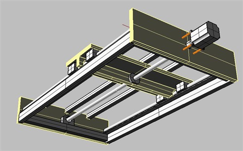

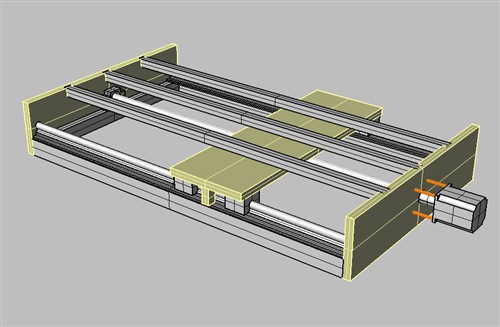

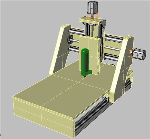

Jeg har netop afsluttet 3D konstruktionen af den nye udgave af min 3D fræser. Konstruktionen er blevet ændret markant i forhold til den forrige. Den nye maskine er opbygget omkring en ramme i ekstruderet aluminiums firkantrør, som er afstivet i hjørnerne med aluminiumsrør (ikke vist på billederne). Ovenpå rammen er de understøttede lejestænger boltet fast. Gavlene af 16mm X-finér understøtteter arbejdsplanet, som yderligere er understøttet af 3 stk. 20x20mm aluminiumsprofiler. Aluminiumsrammen spændes sammen med 4 stk. gennemgående M5mm gevindstænger og låsemøtrikker (ikke vist på billederne).
Arbejdsområdet bliver 625x285mm og max. emnehøjde 110mm.
Jeg mangler stadigvæk at indkøbe bolte, møtrikker og diverse småting, men der er ikke noget, som forhindrer mig i at udskifte tastatur og mus med håndsav og muggert

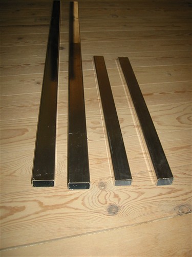

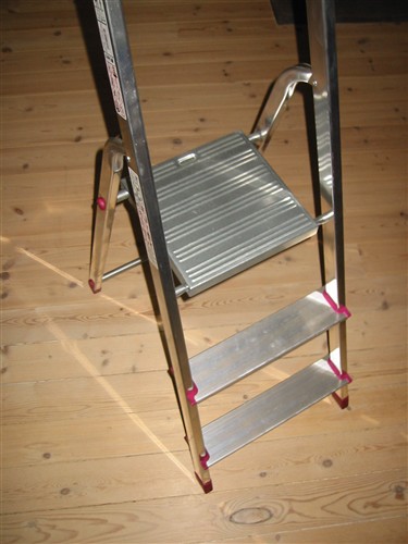

Som nævnt i en tidligere post havde jeg en snedig plan for at spare lidt penge på aluminiumsrammen, når nu mit budget var blevet spængt af indkøbet af alle de fine produkter fra Kina. I stedet for at købe dyre system aluminiumsrør købte jeg en trappestige i Silvan!!! Den er lavet af ekstruderede firkantprofiler i dimensionerne 20x40mm og 20x33mm og kostede mig  135,-kr. Efter 15 minutter med en boremaskine og en nedstryger havde jeg fire stk. firkantprofiler til min ramme.
For at sikre mig en præcis og retvinklet ramme vil jeg lade Carl Ras´ værksted save firkantprofilerne til i den rette længde og med et vinkelret snit. Noget som jeg ikke tror min håndnedstryger ville kunne gøre...

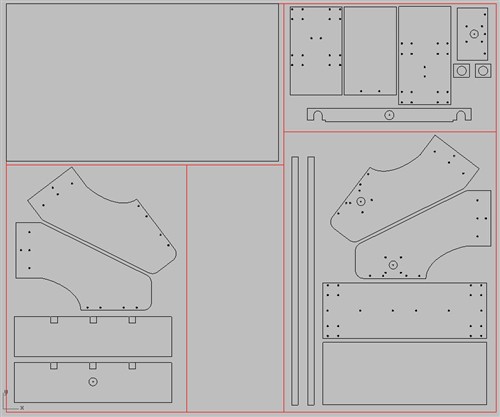

Jeg har lavet arbejdstegninger af alle X-finér delene og fordelt dem på min 1500x1250mm store X-finér plade. Delene vil jeg save ud på Husets træværksted i Århus. De har både en fin rundsav og båndsav. Til alle dele med huller vil jeg printe skabeloner ud i 1:1 som limes på X-finéren med spraylim. Herefter bores der huller med en søjleboremaskine.

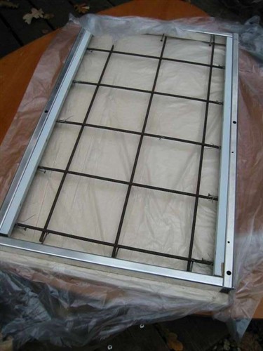

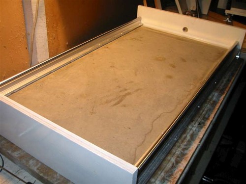

Jeg fik også samlet aluminiumsrammen, som er basis for hele maskinen, og det blev hurtigt klart at rammen ikke var tilnærmelsesvis stabil nok. Så skruede jeg en 8mm krydsfinérplade på rammen og det hjalp en del, men det var umuligt at få rammen til at være helt plan. Med andre ord så lå rammen og vippede lidt, når den lå på spisebordet. Skævheden var på ca.3mm og helt uacceptabelt. Jeg overvejede at droppe rammen helt og bygge en torsionkasse eller montere et torsionsgitter i aluminiumsrammen. Den sidste ide´ om at stabilisere aluminiumsrammen fik mig til at tænke i alternative materialer til at afstive rammen. Og pludselig slog det mig, at aluminiumsrammen var perfekt til at bruge som betonstøbeform. Jeg har gennem årene støbt mange ting i beton, og jeg elsker materialet og dets egenskaber. Så da jeg først havde fået beton på hjernen igen, så var der kun en vej og det var fremad...

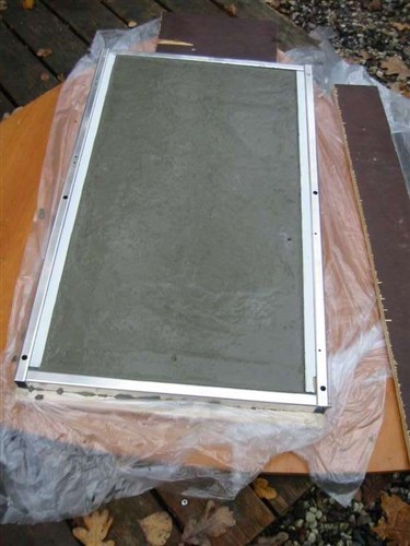

Aluminiumsrammen blev lagt på et helt plant underlag, i dette tilfælde en tyk stabil bordplade, og et Rio-net i passende størrelse blev lagt i. Forinden havde jeg beklædt krydsfinérpladen med plastik for at beskytte den mod den våde beton. Der var også skruet en masse lange selvskærende skruer ind i rammen, således Rio-nettet kunne bindes sammen med disse vha. ståltråd.
Herefter blev rammen fyldt med 13 liter beton fra byggemarkedet og vha. en bajonetsav blev betonen vibreret godt på plads.
Til sidst blev der lagt en solid træplade henover rammen og en gammel tung højtryksrenser sørgede for at presse hele rammen med betonen godt ned mod bordpladeunderlaget. Og så var det bare at vente...

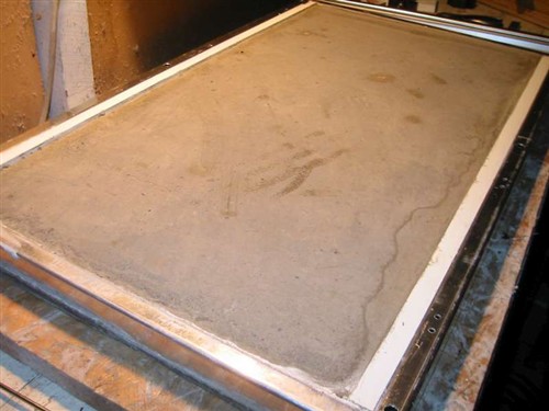

Efter fem dage "pakkede" jeg aluminiumsrammen ud igen og resultatet var meget tilfredsstillende.
Aluminiumsrammen er nu fuldstændig stabil og helt plan. Den er også ret tung, men det betyder jo ikke helt så meget, da en CNC maskine jo normalt er ret stationær. På det næste billede har jeg for sjov lagt x-akse stængerne og gavlene på, så man kan få en idé om næste skridt.
Jeg er meget tilfreds med "betonmetoden" og synes, den er et godt alternativ for os, som ikke har adgang til en masse fine maskiner. Jeg har ihvertfald fået mig et superstabilt udgangspunkt for resten af min maskine.
Er der nogen, som har hørt om andre, der har brugt beton til deres CNC-maskine, eller er jeg den første, som var skør nok?
