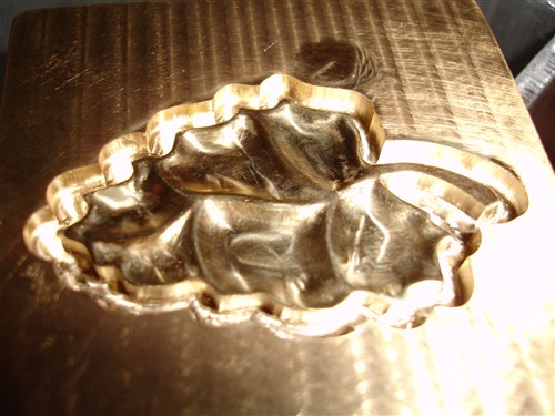

Fin fræsning. Er det en chokadeform eller lignende?

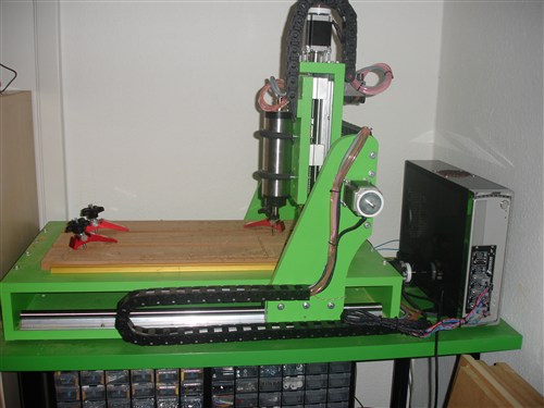

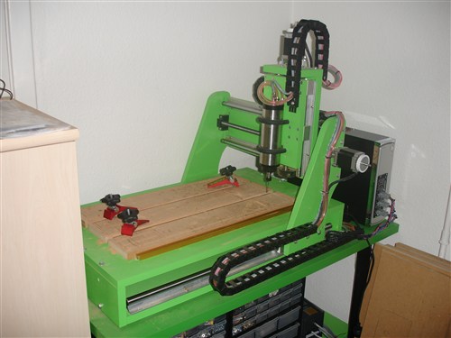

Hej.
Jeg har med inspiration fra denne tråd også bygget mig en cnc maskine. Jeg har nuppet designet fra michael og lavet det om så det passer til hvad jeg synes er rigtigt.
Her tænker jeg bl.a. på at mine samlinger er lavet med møbelsamlere og bolte istedet for skruer og lim, så jeg altid kan adskille maskinen.
Jeg startede selv ud med et kineserprint fra ebay - det billigste og bedste derinde
Men efter meget bøvl og irritation over missede steps og ustabil drift besluttede jeg mig for at ofre 2500kr på et gecko driver board, da de siger det virker.
Og hold da op hvor jeg FORTRYDER at jeg ikke købte det til at starte med!! Man tror det ikke før man ser det, men det løste ALLE mine problemer og gør at det nu er min pc
der sætter grænsen for hvor hurtigt maskinen kan køre i mm/min. Den mister ikke et eneste step selvom jeg skruer den op til maximum ved 35Khz.
Derudover er designet flot og enheden meget kompakt. Som i kan se har jeg smidt det hele ind i et lille pc kabinet.
Jeg har en arduino sat til en flowmåler som trækker nødstoppet hvis ikke der er flow af kølevand til min vandkølede 800watt fræsespindel.
Fræsespindlen var lidt pebret, da den skal have frekvensomformer, men den siger INTET i forhold til en luftkølet og den kører bare så godt!
Jeg har købt aluprofiler med spændetænger til at fastholde mine emner på fræseren, men ved meget store ting har jeg fundet det bedre at skrue emnet fast til bordet.
En af de ting jeg helt klart vil anbefale alle der vil bygge en maskine er at købe en ordentlig driver! Altså gecko eller lignende. Jeg har selv stået der og tænkt, hold da kæft, jeg kan få en driver til 500 eller en til 2500kr, hvorfor skulle jeg da give 2000kr ekstra, så meget kan det da ikke betyde!?
Men ak, man bliver jo klogere - og spar nu jer selv for frustrationerne og køb et ordentligt driver board. Man tuder næsten af glæde når det hele bare spiller efter et have opgivet kineserprintet og brugt de 2000kr ekstra.
Alt i alt er maskinen jo blevet lidt halvdyr, men den har også givet en del erfaring fra planlægningsfasen til de sidste modifikationer.
Men jeg vil sige tag til michael for inspirationen til projektet her, det gav mig lige skubbet til at få lavet en ordentlig maskine.

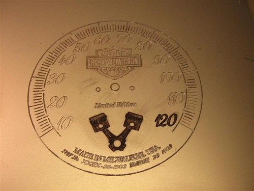

Jeg prøver mig med at lave en speedometer plade, og det går som sådan fint nok, men når det kommer til de små tal og bogstaver i bunden, bliver resultatet lidt tvivlsomt.
De fonte jeg har er true-type, så det resulterer i at de små bogstaver bliver helt gnidret i stykker af maskinen skal drøne rundt og lave alle yderkonturerne at bogstavet, istedet for at bogstaverne var lavet af en enkelt linie den skulle køre på.
Er der nogle der har erfaringer med dette.. Det er tilsyneladende kun de små åbogstaver der er mit problem på nuværende tidspunkt.

Nææææh.... en grøn version af min CNC fræser. Hvor er den fin! Meget flottere end min og meget gennemført.
Da jeg lavede min, var hovedet fuld af ideer og et hav af spørgsmål. For mig var det stort at få dyret til at virke. Men nu er jeg også ved at være klar til at lave en pænere og mere præcis version. Hvor har du købt dine møbelsamleskruer, nic6911? Jeg har ledt og ledt, men uden held. Kan købe dem i Silvan: 4 stk. 48,-kr!!!!!!!!!!!!!!
Det pynter også med "kabelkæderne" og den vandkølede spindel. Super!
Jeg tegner i Rhino 3D og bruger RhinoCAM til G-code. Bits og feedrates er et helt område for sig. Jeg har købt nogle hos http://www.engineeringsupplies.co.uk til det fine arbejde, men benytter også nogle Harald Nyborg fræsejern til det grove arbejde. I starten var jeg ret forsigtig med feedrates, men har efterhånden skruet en del op, så der produceres nogle rigtige spåner.
