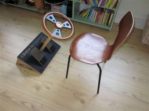

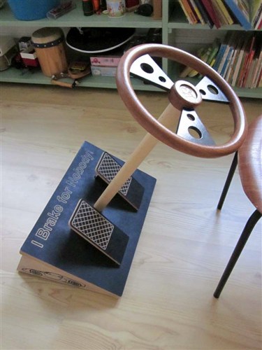

Min søns bilrat med bevægelige pedaler er fræset ud af MDF. Tekst og grafik er graveret med CNC´en. Ratkransen og navet er fræset ud af et stykke maghoni!!! Det er vist kun 1:1 sportsvogne i millionklassen, som også kan prale af det ;o) Dækpladen i rattes nav har selvfølgelig min søns initialer indgraveret

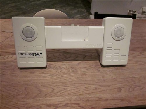

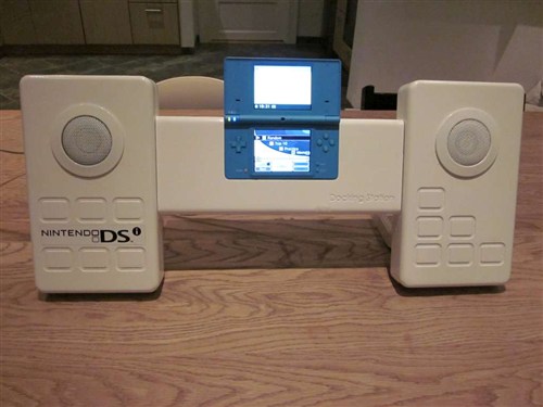

Min datters Nitendo Docking Station er fræset ud af MDF. Der er indbygget forstærkere, så den spæde Nintendo lyd kan få et ordentligt løft. Min datter har al sin musik på Nintendo´en. Hun fik den i fødselsdagsgave i september, og indtil nu er der ingen, som har "opdaget", at den er hjemmelavet.
