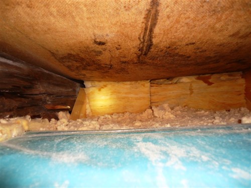

Hej LDS
Vender lige tilbage til en meget meget gammel tråd omkring blandt andet Huntonit.
Jeg har lige åbnet op til den konstruktion som blev lavet i vores hus for 1 år siden, da jeg kunne se kondens på undersiden af huntonitten i forbindelse med at jeg skulle færdiggøre det sidste rum, hvor dampspærren omkring veluxvinduet ikke var færdiggjort. Jeg har desværre støbt et gulv uden at have lavet dampspærren færdig og det har biddraget med en del kondens under Huntonitten og i isoleringen lige omkring vinduet.
På 2 sal har man isoleret skunk?en med træfiber. Der er imidlertid sket det, at da man indblæste træfiberen i skunken, så har det skubbet isoleringen direkte op mod Huntonitpladerne, så der nu ikke er nogen ventilation.
Der ses sorte plamager på Huntonitten. Tømreren er med på fejlen og vil forsøge sig udefra med at afmontere tegl hele vejen rundt i området og komme ned under Huntonitten og få etableret afstand mellem isolering og huntonit.
Umiddelbart er jeg ikke så skimmelforskrækket, da plamagerne er på udvendig side af dampspærren, men bør jeg mon være det?. Når først der kommer luftcirkulation, så forventer jeg at problemet er løst og hele spærfaget udtørrer igen.
Billedet er taget fra overkant af veluxvindue på 1.sal hvor jeg har afmonteret dampspærren og fjernet de nederste batts for bedre at kunne se hvad der sker længere oppe. Dette syn mødte mig
Nogen gode ideer til udbedring. Der er lasket 195 mm spærtræ på de gamle spær. Isoleringen er 145 mm Isover, så der burde have været 50 mm luft.
T
Mvh Jakob
Tidligere både: Bandholm 26, wiking 21
Huntonitten er diffusionsåben, så stopper du kilden til ophobning af fugten indvendigt fra, så ville jeg ikke gøre andet.
