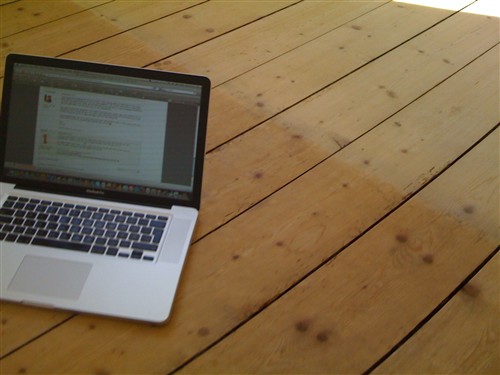

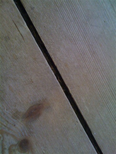

Jeg har en gammel lejlighed, hvor jeg gerne vil semi restaurere gulvet. Imellem gulvbrædderne er der mellemrum på alt fra 0-1 cm, men gulvet er rigtigt flot og jeg kunne enormt godt tænke mig at beholde det.
Hvordan får jeg bedst muligt fuget mellemrummene? Materiale valg?

Det er faktisk et rigtig flot gulv:D Hvor har du det fra?
Men ellers så kunne du også bruge gulv-gummi. Det skal bare trykkes hårdt ned mellem bræderne. Det passer til næsten alle størelser og så holder det til at man slider føderne hen langs gulvet.

Krudtmand, har du erfaring med at fuge et såadan gulv?
Jeg har et lignende gulv, hvor fugerne varierer meget i bredden og har spekuleret i et par år på om man burde fræse mellemrummene op først.
Det er dog et ikke ubetydeligt arbejde, og vil volde noget besvær ude ved væggene, som jeg ikke kan overskue, hvordan man skal løse lidt snildt.
ktm
det med gummifuge er en meget besværlig måde at lave det på
fræs fugerne op til samme brede hele vejen og 3-4 mm dybde, kan gøres med en lille overfræser med styrrerulle
herefter fuger du med en gulvfugemasse , efter hærdning sliber du hele gulvet på normal vis og behandler det på den måde du gerne vil
denne metode er den bedste og nemmeste , og alt efter hvilken farve du vælger kan du få et rigtigt flot skibsplankegulv , der også holder

Tak for de mange hurtige svar!
Der er nu indkøbt en god fugemasse i nærmeste Silvan, for at gøre det nemmest muligt har jeg sat kæresten i gang med at pille de gamle fugerester op mellem brædderne ;) Så tror jeg at vi kan undgå at fræse fugerne, da jeg ikke er særlig velbevandret indenfor powertools (!)
Vi fik at vide at fugemassen snildt kunne hæfte hvis det blot kunne få ordentligt fat i "kanterne". Slagplanen indeholder ligeledes "afskærmning" med tape, så fugerne bliver pæne og lige.
Yderligere råd er selvfølgelig stadig meget velkomne :)
/Anders
nu må gulvet ikke lige være vasket , da fugten i træet så vil gøre at fugen ikke vil side fast
får du fuge ud på gulvet hvor det ikke skal være , så lad være at røre ved det før det er helt tørt , så er det nemt at slibe væk

Jeg kan se at mine mellemrum mellem brædderne er relativt dybe - 1 1/2cm ca. Det her bostik produkt jeg bruger koster en formue, er der fornuft i at fuge med en billigere type først, og så bagefter fuge ovenpå med bostik produktet? Hvordan vil det påvirke finish?
På forhånd tak!
Så er det bedre at bruge et fugestop, det gør også din fuge mere flexibel.
