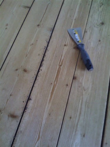

Jeg har en gammel lejlighed, hvor jeg gerne vil semi restaurere gulvet. Imellem gulvbrædderne er der mellemrum på alt fra 0-1 cm, men gulvet er rigtigt flot og jeg kunne enormt godt tænke mig at beholde det.
Hvordan får jeg bedst muligt fuget mellemrummene? Materiale valg?

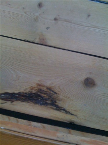

Brug malertape der hvor der IKKE skal være fuge, det sætter sig i træet og der skal faktisk en del af ved slibningen inden du ikke kan se spor, det er sort og tyndt og det kravler ned i de mindste sprækker.

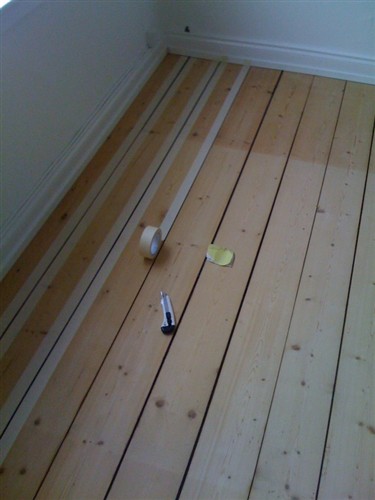

Malertape (som gerne må være bred, da det giver mere frihed ift at lave fejl)

1. Fjern gammel fuge mellem brædder. Fjern ALT det gamle fuge - helt ind til træet. (i mit tilfælde var det en virkelig gammel fuge, som jeg relativt nemt kunne fjerne med en spartel/skruetrækker.)

3. Sæt forsigtigt malertape på gulvet (jeg valgte at efterlade 1/2 mm ud til fugekanten)

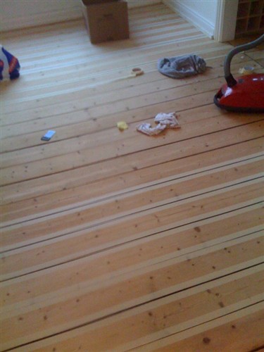

4. Læg/pres bundstop ned mellem brædderne, så det danner en god bund. (ideelt set skal din fuge bredde være nogenlunde det samme som dybde - nogle siger endda at bredden skal være dobbelt dybden)

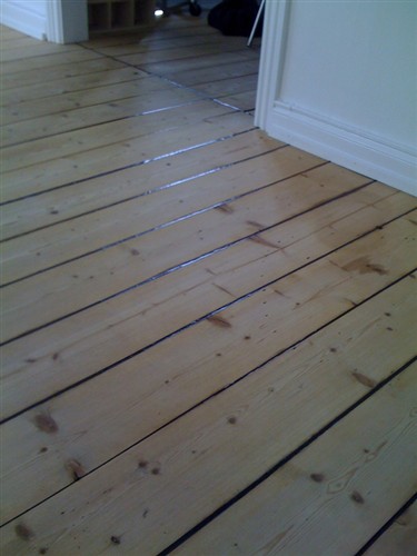

5. Fug! (lad være med at forsøge at spare på sikaflexen), (efter hver 2. meter kørte jeg sådan en fuge-johnny hen over fugen for at gøre den jævn. Silvan har et frækt sæt med de hersens fuge-johnny-sataner)
6. Lad fugen hvile en lille dag, hvorefter du med jævne mellemrum fugter rummet med en vandsprøjte (sådan en til at sprøjte på blomster)
7. Fugen er klar efter ca. 3 dage (3mm per dag)
Herefter har jeg tænkt mig at slibe gulvet og vaske det med hvidpigmenteret sæbeolie. Jeg vender tilbage!
