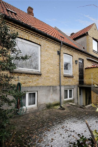

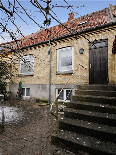

Når jeg ser dine billeder, er den ene side i hvert fald af typen "kompliceret" og ved denne type bør man overveje et rigtigt fast undertage med brædder og pap.
Det er jo ikke mange hele rækker tagsten der er tale om, og der er mange gennembrydninger, hvilket får den over i typen "kompliceret"

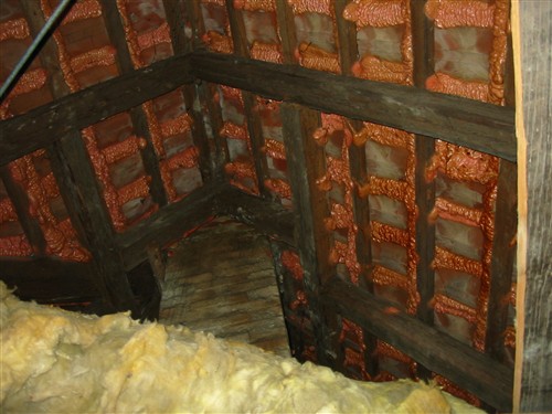

Lægger også et billede af den dejlige skum, de har understrøget det nuværende tag med...
