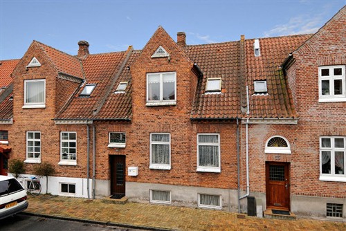

Så slemt er det heller ikke.
Eneste der tager lidt tid er den skotrende, både opbygningen af den underlagte skotrende, og tilskæringen af teglene langs skotrenden er en tidsrøver,
specielt hvis ikke du har prøvet det før.
Når først du kommer igang med
huntonit undertaget, så finder du hurtigt ud af hvor nemt det egentligt er, og når først der er
undertag på, så går det hurtigt fremad med at få lægtet og
lagt tegl på taget.

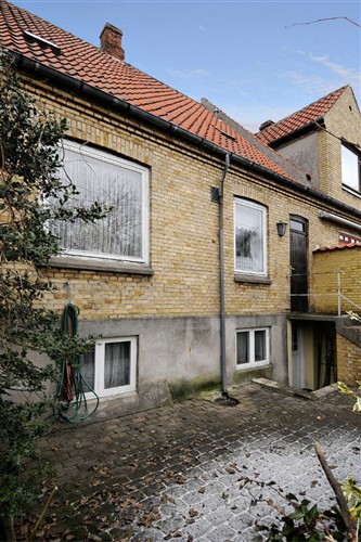

Ellers er tagfladen jo lige til, bagsiden er jo hurtigt klaret, så start med den.
Så vil evt. startvanskeligheder være afklaret når du kommer til forsiden,
som indeholder et par udfordringer mere.
Teglene rundt om
velux tagvinduerne er hurtigt klaret.
Men ikke du kan klare det gå ca. 3 uger.
