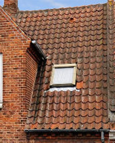

Jeg vil selv lægge et nyt tegltag.
Jeg skal nedtage et nuværende vingetegls-tag.
Og sætte 4 velux-vinduer samt en færdigkvist i.
Desuden skal der laves skotrender, tagrender og inddækning ved brandkam og skorsten.
250mm isolering.
Diffusionsåbent undertag.
Vingetegl.
Er der nogen, der har en liste med den bedste rækkefølge at gøre tingene i?

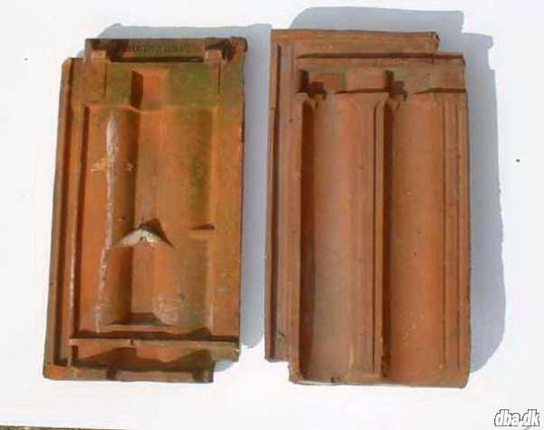

Jeg har også mulighed for at købe brugte tegl fra 1921 (se billede). Det er de samme, som jeg har på mit hus nu. - Er dog fristet af at købe en 'tag-pakke' fra Monier, så jeg får alt på en gang.

Brugte tegl også endda fra 1921 ville jeg kun bruge som vejlfyld.
Skal det være billigt, så heller købe nogle billigere tegl, det er jo kun ca. 80 m2 tag vi snakker om.

Huset er et række-byhus fra 1920'erne og jeg har lige set, at teglene ligger i samme rytme på tagene, så jeg tror måske nortegl vil komme til at se lidt mærkelige ud, - at de vil bryde rytmen.
Koramic laver en der hedder OVH vingefalstagsten, som nok passer bedre.
