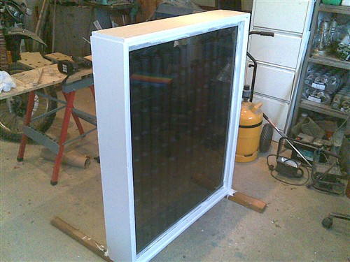

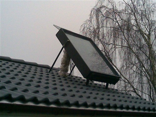

Så jeg færdig med mit lille solpanel, planen er at det skal give et par højre varme grader inde end ude for min garage, om ikke andet så et bedre klima, uden fugt.
Jeg har set i før har kørt tråden med jeres forskellige paneler, så håber på lidr feedback fra de øvede mestre, ligner det her noget..?
Jeg regner med og montere den i morgen, hvis vejret er til det, og naboen giden hjælpe med og slæbe, den skal jo gerne helt op på taget og side.

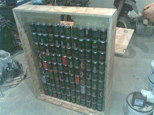

Selve kassen er lavet i krydsfinere, derefter er den isoleret med 50mm glasuld.

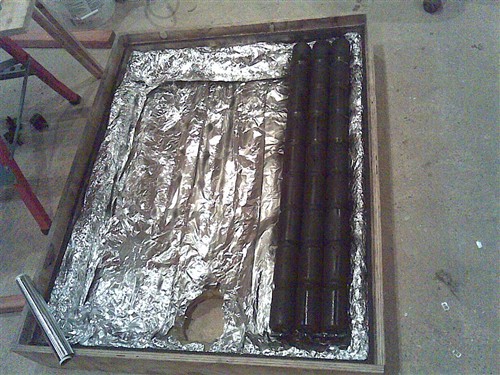

Der er brugt 108 dåser til forsøget, så det har krævet sin mand i ny og næ,

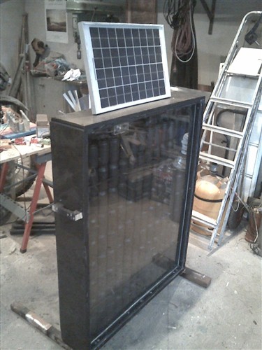

derefter har jeg lagt et lag 4mm glas i rammen, på bagsiden har jeg lavet et 160mm hul i midten øverst i kassen, hvorefter et 160mm kloadrør er sat fast med en 12v moter inden i, røret bliver så konet ned til en alm 110 kloakrør med flexslange ind til.  Indefor har jeg lavet en lille styrebox så jeg kan skrue op og ned for blæseren, samt følge med i om solcellen laver strøm, og hvor meget. Desuden har jeg udstyret panelet med en termostat, så det ikke står og pumper is kold luft ind selv om solcellen laver strøm, den starter ved 20 grader. Så nu skal vi bare have noget sol....

luften går gennem dåserne som du rigtigt nok siger er varmest.. Men har vist fået lavet hullerne i dåserne for små da jeg blev nød til og lave nogle ekstra huller ved siden af "dåsehullerne" for at få træk nok på blæseren.

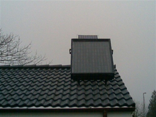

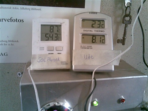

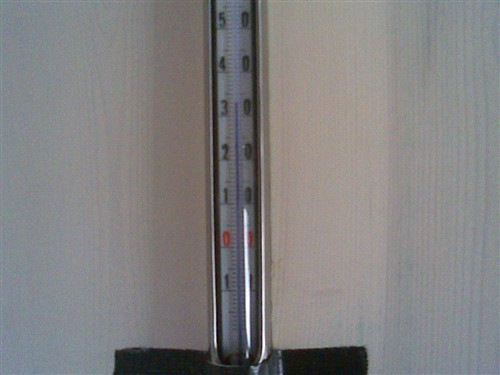

Så er panelet oppe og køre, jeg har kun godt og sige om mit projekt, første dag på taget, nåede kassen op på 54 grader med en indblæsnings temperatur på 32, også selv om der kun var ca 3 grader uden for. Og da min garage kun er 6 grader varm hjælper det da.
Jeg har måtte lave lidt om på mit "styrepanel" da blæseren ellers kun gik med direkte solcelle forbindelse, det sys jeg er lidt spildt, når en sky trækker ind for solen, for så går blæseren markant ned i omdrejninger, så nu laver solcellen strøm direkte til mit batteri men blæseren så også får strøm fra dette. Dermed køre blæseren altid med samme hastighed.
Jeg har lagt lidt billeder ved af panelet på taget, og styepanelet med de forskellige temperature. der ligger også nogle billeder på galleriet..
