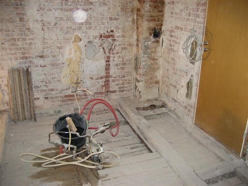

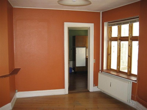

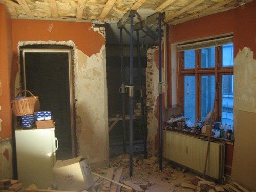

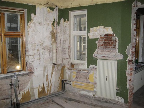

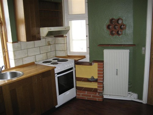

Nu var det heldigvis ikke det store der skulle gøres ved lejligheden...hahaha...godt nok noget gammelt lort...men billederne taler vel for dem selv...
Derfor jeg har lyst til at bygge nyt - så skal man da i det mindste ikke til at rive det gamle ned først...!!
De to første billeder er taget fra sammel vinkel som det færdige resultat længere oppe i tråden...bare lige til en sammenligning...
Og døren på det sidste billede her, er den dør man kan se ude i køkkenet på de første billeder af det færdige resultat længere oppe i tråden, altså før jeg byggede skillevæggen...

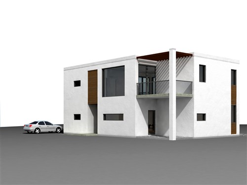

http://www.link-arkitekter.dk/home/Referencer/VillaMJ.php der er nogle tegninger af det hvis det er

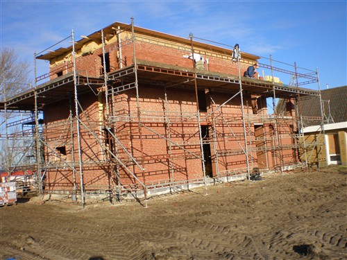

du kan se linket til huset vi har bygget, og jeg har lige lagt nogle billeder op, fra midt i projektet.
