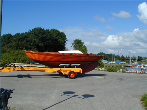

Hejsa HP.
Jeg vil meget gerne høre mere om jeres båd.
Jeg har vedlagt et billed af min båd, efter jeg havde nusset lidt om den.
Hilsen
Finn
Det er jo ikke bare en båd, det er et rigtigt TRÆ SKIV
Det fryder mit halvgamle hjerte at se sådan et skiv, der ser ud til at have en ejer der holder af hende.
Det har hun også, selv konen synes hun er dejlig.
