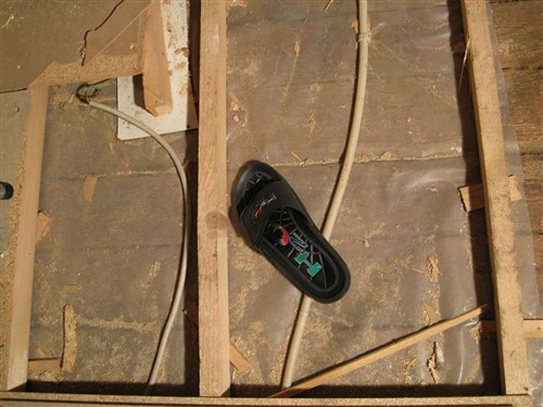

Vedhæftede foto er for øvrigt et alternativt eksempel på, hvordan man kan lave en gulvkonstruktion i en overetage uden spærfødder. Plastikken udgør dampspærre til badeværelset i underetagen... Dvs. at jeg slipper for at få dampen op på førstesalen. Det bliver ganske enkelt i de gamle loftsbrædder, der er fra den forkerte side af 1. verdenskrig - og som bærer hele gulvkonstruktionen. Smart ikke
