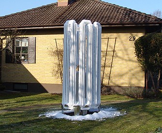

groft sagt så er en ispind jordvame i luften, det er en luft til vand varmepumpe.
den fungere egentlig på samme måde som et køleskab eller en fryser, her anvender du bare varmen i steden for kulden via en varmeveksler til din central varme
egentlig hedder den octopus, men den har fået kælenavnet ispind, fordi den under drift danner rimfrost på energi stavene,
jeg har vedhæftet et billede af en ispind i drift så du nemmere kan se hvorfor den kaldes det.
mvh
Gert Møller
