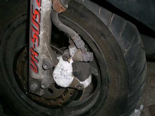

skivebremse sidder fast? RuneFeldtmose 243 9990 19-08-2008 08:30 Jeg er ved at få liv i min knallert som har stået urørt i et års tid. Men forhjulet vil ikke dreje rundt - muligvis skivebremsen der har sat sig? Nogen ide til hvad jeg kan gøre?der er noget hvidt "ir" derpå.... 35 svar 1 2 3 › » Følg tråden Annonce Annonce Annonce
helja 1135 8520 19-08-2008 08:54 Hejsa.. Sådan som det ser ud er der kun at skille det af.. Det ser ud til at blive en volsom opgave, og der går sikkert lidt i stykker, men der er ikke andet at gøre. Af med skidtet. Det du kan lære af det, er en noget bedre veligeholdesstandart, man sætter ski ikke et køretøj "på køl" i den tilstand. Det kommer til at koste, nolge kalder det "lære penge" ;-)Held og lykkeMvh Jan J
sluppermand 761 4180 19-08-2008 09:16 der behøver ikke gå noget i stykker da det bare er klodserne der er rustet fast på skiven, pil boltene af kaliberen og ta en blød hammer og forsigtigt bank den af..
sluppermand 761 4180 19-08-2008 10:22 kaliberen er den som klodserne sidder i, på dit billede er det den hvide, der sidder 2 umbrako bolte (top og bund) dem fjerner du og forsigtigt banker den af med en blød hammer, når den er pillet af kan du se klodserne inden i de skal ud skiftes hvis de er slidte ellers renses med et stykke sandpapir, så skal du se om stemplet som presser på klodsen sidder fast eller det kan bevæge dig, det gør du vd at ta bremsen hvis det kommer længere ud tar du en tang og langsomt presser det tilbage igen gør det et par gange evt smør det med lidt siliconefedt, når det virker igen samler du det og så virker den igen.

RuneFeldtmose Trådstarter 243 9990 19-08-2008 12:36 delvis succes... Jeg fik skidtet skilt ad og indkøbt nye bremseklodser. Under arbejdet med at få de der, der skal bevæge sig til at bevæge sig, holdt de lige pludselig op med at bevæge sig - kan ikke lige huske om jeg pillede ved et eller andet da det skete... Men den har så osse mistet lidt bremsevæske så det har jeg fyldt på igen.... nogen ideer?
Frank K. 123 5672 19-08-2008 13:14 Jeg vil sige det sådan: Når du er nød til at spørge om disse ting, bl.a. hvad en kaliber er, ville jeg foreslå du lader en fagmand overtage det. Det lader til du , måske, har en utæthed et sted. Har du påfyldt væske, skal du også udlufte din bremse. Ellers får du luft i systemet og din bremse virker ikke optimalt. Dine bremser er en vital enhed, som bare ikke må svigte. Laver du en fejl og de svigter, eller sætter sig under en opbremsning, er der ingen præmie for at gætte hvad der sker. Dette er kun skrevet i en god mening, ikke for at tvivle på dine evner.

scootergrisen 238 19-08-2008 16:06 Du kan prøve og læse denne side : http://www.letsindig.be/kymco/bremse/bremse.htm Hvis du siger den har sat sig fast kan det være du skal gøre ligesom han gør. Jeg har også læst at det er vigtigt at luftud i bremsevæsken, der må ikke være luftbobler i. Har også læst at man skal bruge en ny åbnet flask med bremsevæske. Men har ikke selv rodet med det endnu. Men man skal ikke tage kaliberen af også bremse på håndtaget for så bliver bremseklodserne presset for meget sammen og der kan komme olie ud som du skrev om, så når du tager kaliberen af i fremtiden så sæt noget imellem bremseklodserne med det samme i samme tykkelse som skivebremsen. Nu har jeg ikke selv prøvet men når du udlufter bresevæsken så skal du sætte et stykke gennemsigtig slange på den DUT som har en gummi beskytter på også put den anden ende ned i en kop eller noget. Så putter du en klude tæt rundt om bremsevæske beholderen ved styret og åbner dækslet også åbner du skruen ved kaliberen så der kommer væske ud af den gennemsigtige slange og pumper på bremsegrebet, så skulle der gerne komme væske ud med lidt bobler.... og når der ikke kommer flere bobler skal du skrue skruen fast igen og fyld op med bremse olie op til MAX og sætte låget... Er det ikke sådan man gør ?
