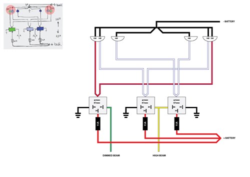

Fik lige rentegnet din skitse - kunne ikke lade være

Flot diagram pho
Min var bare en hurtig håndtegning og så i skanneren....
- husk at angive de forskellige ledertværsnit og ikke mindst at punktet hvor stelledningerne fra lamperne er samlet med den tykkere ledning fra batteriet, også er forbundet til stel på forvognen.
Derved forbedrer du også stel til de andre lys på forvognen, positions, blink, tåge mm.
~ Buch

Det var jo netop  IKKE  nødvendig at fortælle hele historien - det havde i andre jo gjort i tråd indlæggene forud for denne - det var blot den "tekniske" forklaring der manglede.
Som suplement kan jeg da lige oplyse at et relæ af den omtalte type kan belastes med 30 Amp. så der er (med brug af normale 55 Watt lamper x 4 = 220 Watt ingen grund til at anvende 2 relæer !
Hilsner Polobjørn

Hej Polobjørn
- naaaahhh - der manglede også den simple oplysning at de 10% ikke betyder at folk kører med tranlamper.
Hilsner Polobjørn
Jamen altså - vi kan jo blive ved - håber folk ikke keder sig alt for meget...
Men jo - der er flere grunde til at bruge 2 relæer på fjernlyset.
1)
Bruger du kun ét relæ bliver strømmen over 18A - og så skal du en sikringsstørrelse op = 20A. Det medfører også at du skal bruge 4mm2 på det lang stræk frem til relæerne samt at du øger spændingsfaldet en smule på alle 4 lamper.
Dette kan vel ikke være hensigtsmæssigt?
2)
Hvis du lægger mærke til hvordan lygterne er fordelt på de 2 relæer vil du se, at man stadig har fjernlys selv om der skulle springe en sikring.
Dette må være hensigtsmæssigt...
Ulempen ved at bruge 2 relæer er merprisen i forhold til ét relæ... - ellers er der kun fordele.
