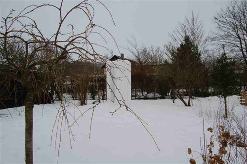

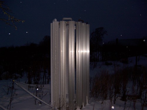

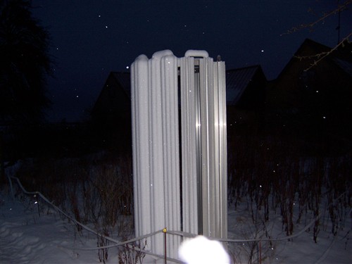

Hej Gert
Her i det midt jyske ser ispinden sådan ud:
Hvordan går det på Bornholm?
 Mvh.
Flemming
Man skal ikke kaste med Sten hvis man selv bor i et glashus ...Eller hvis Sten er rocker, og ved hvor du bor
Hej Flemming
ja her ser det knap så voldsomt ud, min udnytter knap halvdelen af fordamperen som vejret er nu.
strømmæssigt har vi okt-nov-dec brugt ca ½delen af hvad vi brugte sidste år samme tid, men jeg har også brugt meget tid på at balancere den ind så den holder ca 22 grader i hele hytten og samtidig er så økonomisk som muligt
