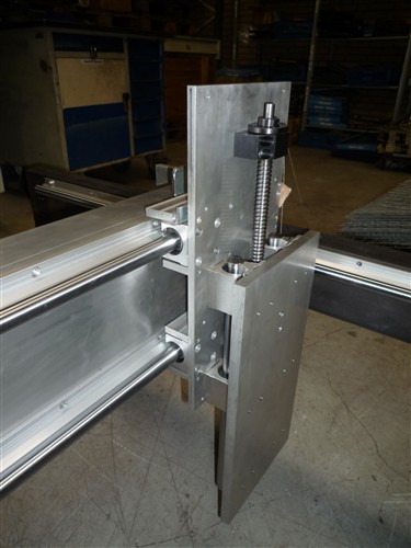

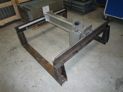

Her er så et par billeder af min kommende CNC maskine som primært er beregnet til at fræse i træ med.
Der mangler en masse detaljer, men det overordnede design er på plads.
Hilsen Metalsnedker

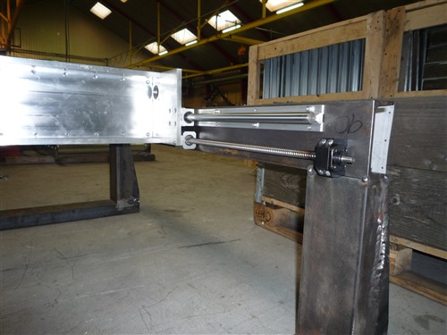

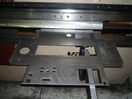

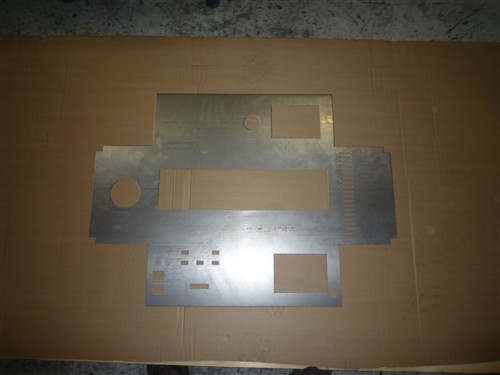

Her er en lille update på mit projekt, som nok er jordens mest langtrukne projekt - overhovedet! Men pyt, bare det bliver godt i sidste ende og det har jeg da på fornemmelsen at det gør

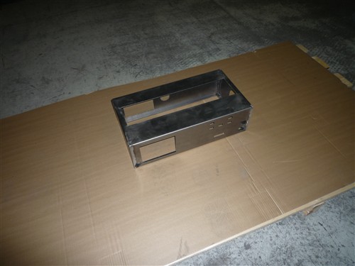

Bukning af styreboks

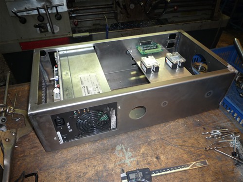

Montering af diverse komponenter, men der mangler stadig en del. Set fra bunden.

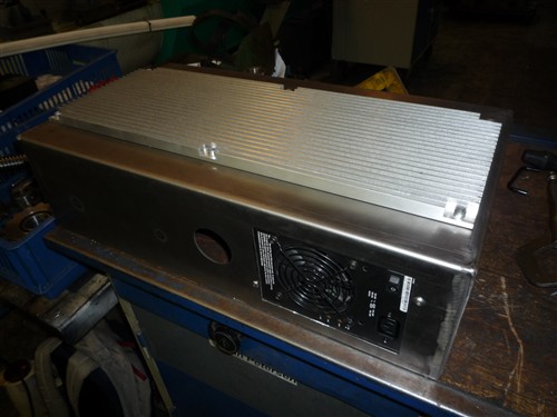

Driverne er monteret under køleprofilen. Set fra toppen.

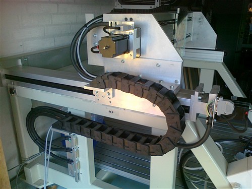

Dejligt med nogle opdateringer, og det ser godt ud. Så vil jeg da også opdatere lidt, mit seneste CNC projekt:

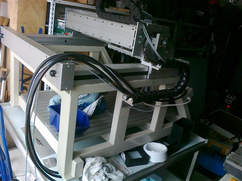

... er ved at trække ledninger, og montere stop kontakter. Nye motorer er monteret, så det bliver en god enhed. Vil bruge samme stik setup som på den hjemmelavede, så jeg bare kan flytte kontrol boksen fra den ene til den anden, og skifte konfigurations filen ud i EMC2, og så kører vi. Har fået fat på spindel motor så jeg kan køre med 10.000 RPM på fræserhovedet på den nye maskine.

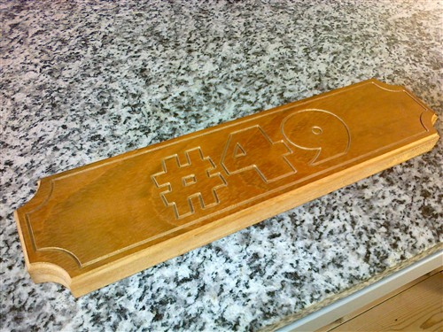

Så lige en prøve på en brevsprække skjuler (når man skifter til postkasse), i massivt mahogny (nok stavet forkert!!) Den er lavet af et program på min hjemmebyggede, med 2 forskellige stål.
