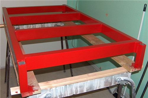

Jeg prøver nok lykken og køber en meter af den aluminiums profil til mit x.plan. Godstykkelse på 4 mm virker umiddelbart ok.
Støbejerns planet vejdede omkring 50kg, og det syntes jeg umiddelbart bliver lidt voldsomt når jeg har en bevægeligt x-plan.

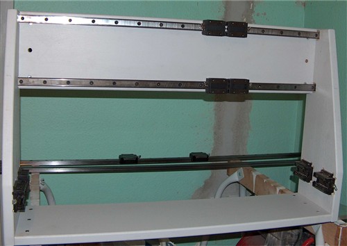

Det ser godt ud. Så lykkedes det aligevel at komme i  gang med byggeriet. I den store verden plejer folk at fræse de 2 flader hvor skinen skal moneres på rammen, så de er 100% parallele på alle led. Maling gør det lidt være på de 2 flader, tror jeg.

Adam: Jeg har overvejet at få fræst spor til føringerne, men har ikke lige kontakt til en der kan gøre det. Havde egentlig regnet med at sætte den ene føring på efter en retskinne og så bruge søgestål hvor det er nødvendigt og derefter sætte den anden føring løst på sammen med portalen og så bruge den "afstandsmåler" og så igen søgestål, men din kommentar har fået mig til at tvivle lidt på om jeg kan gøre det præsist nok, Hvad mon det kan koste at få lavet de spor på en maskinfabrik?
