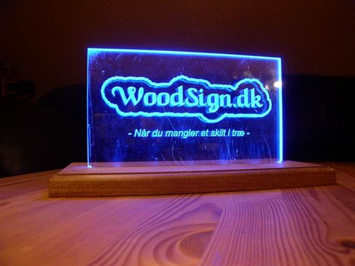

Har I prøvet at gravere i plexi eller acryl pladen?
Jeg forsøger at fræse en nøglering, men lige så snart jeg dyker mere end 0,3mm ned i pladen, begynder den at smelte og måske samler sig på fræseren som en candyfloss.
Problemmet ligger måske i at min overfræser kører fra 15000 omdrejninger. Feedrate ligger på 300 - 400 i Mach3 - det må være mm/min, og jeg bruger en stikel med 1 skær - 60 grader spids og 3mm skaft.
Det kunne være fedt at gravere noget dybere og spejlvend. Når man så vender pladen om og måske monterer en lysdiode fra siden, vil det se det godt ud.
Eller man kan lave en eksisterende lyskæde mere personlig:-)
Hvor hurtig skal man køre i plexi?
Mvh Adam
Vi skal lige være enige om at det er STRØMMEN (Amp) og ikke spændingen (Volt) der skal reduceres
Jeg har ikke lige nogle tal her, men du skal køre med en ret høj feedrate hvis du skal køre med 15K omdr i acryl
Der er også meget forskel på det stads, så du må selv lave nogle prøver for at få det til at passe. Brug evt. sprit til at køle med.
En anden vigtig ting er at det er spånen den skal tage varmen med sig... altså jo større spån du tager jo mere varme kommer du af med, så måske du skulle tage 3mm istedet for 0.3

Ja, det er det jeg snakker om:-) Det ser godt ud. Har du brugt en endefræser til det? Hvor stor var den?
Og hvor stort er skiltet?
