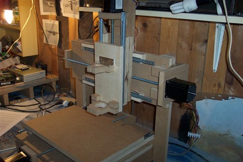

Her er så et par billeder af min kommende CNC maskine som primært er beregnet til at fræse i træ med.
Der mangler en masse detaljer, men det overordnede design er på plads.
Hilsen Metalsnedker

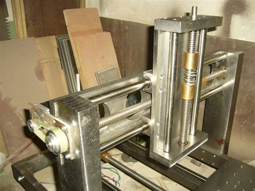

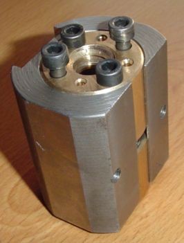

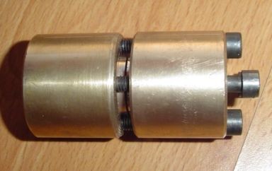

Adam: Du har vel ikke et billede af hvordan du har lavet det med de to møtrikker med fjeder imellem på trapezspindlerne?
Hilsen Ib
Hej Ib
 På min maksine ser det ca sådan ud. 2 bolte skuber og 2 bolte trækker, men man kan nøjes med at montere en fjeder imellem og spænde dem samet i en holder ligesom på billedet.
Ideen med fjederen er god nok men de to møtrikker skal låses fast i en holder ellers vil man få forøget slid og samtidig vil møtrikkerne flytte sig i forhold til hinanden under drift.Fordelen er at man hurtigt kan justere eventuelt slup.
Mvh.Jørgen.

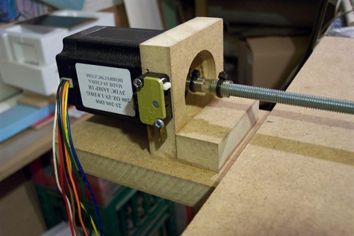

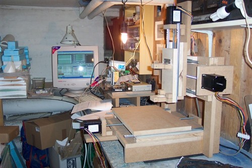

Jeg er meget glad for min lille MDF fræser. Den bliver virkelig udfordret. Og den kan kun fræse i blåt skum. Der er lidt slør på alle led, men det skal der være på den
Jeg har lige fræset en halv kugle. http://www.youtube.com/watch?v=dRtAKl2JUHs
