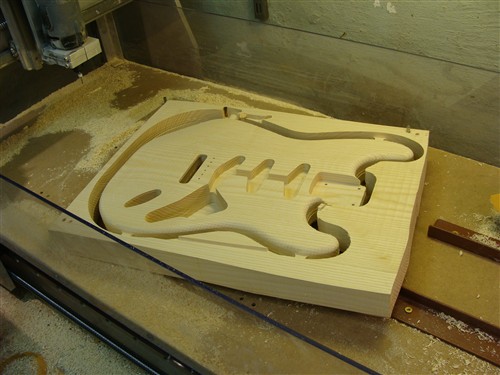

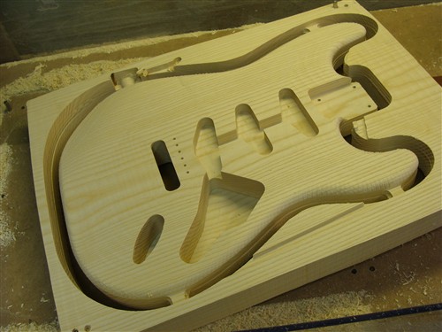

Så er der lidt billeder og et videoklip. Ikke bedste kvalitet, da det er optaget på mit digital kamera, og holdes i hånden mens jeg holder på nødstop hvis noget skulle ske osv. Men det er den første rigte større kørsel.
Spånd med 5000 mm/min. Lidt for sløv rampe op og ned, og lidt for lang look forward, men nu er det også rettet til.
http://www.youtube.com/watch?v=HTvfnzBX7C0
Nice. Godt aggresivt kørt til, hvilken step dybde kører du med?. Husk smøring, ellers får du hurtigt slidt de kuglespindler med den tilspænding:-)

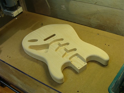

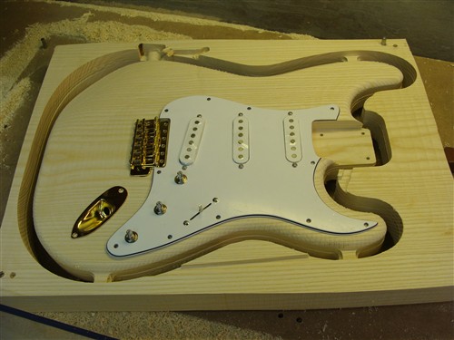

Fed Stratocaster. Hvad har du tegnet den i? VcarvePro?

@guldberg: Ja, jeg smørrer rigeligt. Normalt kører jeg ikke så hurtigt, for fræseren kan ikke rigtigt følge med, og så splinter træet let. Så 3000-4000 m/min ved cut og 7000 m/min ved ilgang. Men spindlerne er dimensioneret til at køre op til 12000 mm/min mener jeg jeg kom frem til. Problemet er mere de lange spindler ikke kan køre så hurtigt pga. udbøjning.
@DLG. Den her har jeg tegnet i Solid works, men normalt tegner jeg dem i rhino3d. Det er kun fordi at solid works er lidt bedre til at håndtere rundingerne på kroppen, at jeg prøvede den i solid works.
