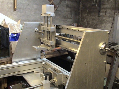

Her er så et par billeder af min kommende CNC maskine som primært er beregnet til at fræse i træ med.
Der mangler en masse detaljer, men det overordnede design er på plads.

shit den er fed..... tager du bestillinger på den svend der.... står og skal lave køkkenlåger...:O)
work hard at home, sleep hard at work.
Tak. Det er min bekendt JørgenH. der samler den.
Men lad mig lige lære at bruge den først når den er samlet færdig:-)
Mvh Adam
