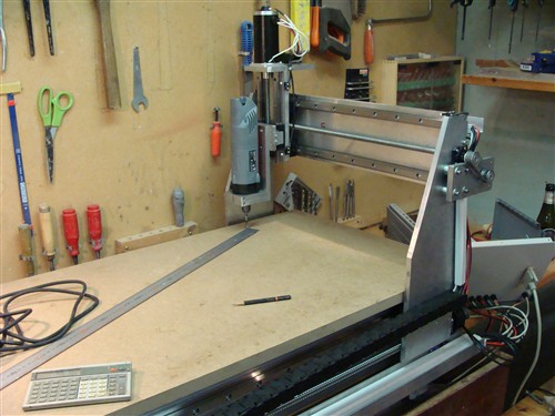

Her er så et par billeder af min kommende CNC maskine som primært er beregnet til at fræse i træ med.
Der mangler en masse detaljer, men det overordnede design er på plads.
Hilsen Metalsnedker

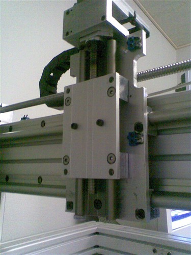

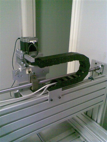

Så ,blev der lidt tid i overskud, så jeg kunne komme lidt videre med CNC projketet.
Så her er et par opdateret billeder.
Så mangler jeg (som altid) bare det sidste. Kabel bakke til Y-aksen og bordplan, bliver næste trin og så lige at få styr på alle kablerne.
Skal også have lavet en tool-offset, regner med at lave en probe med en switch i.
Hilsen
Finn

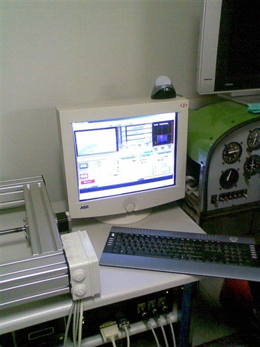

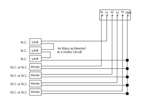

FMW, det ser rigtig godt ud. Hvordan administrere du dine input i MACH3?
Home/X+/X- =10
Home/Y+/Y- =11
Home/Z+/Z- =12
Nødstop = 13
eller er der noget der er smartere? Har set nogen gøre
XYZ+ =10
XYZ- =11
Home XYZ = 12
Nødstop =13
Det er jo ikke så mange indgange (5 stk med LPT1) man har at gøre godt med.
Måske du ikke bruge det her ?
Hilsen Børge
Hilsen
Børge
_______________________________________________________
WoodSign dot dk
Sådan har jeg også forbundet min CNC.
Og så er mit nødstop koblet i serie med limit kontakterne.
Mvh
Kim Mortesnen
Jeg monter mine home sammen med limit, der skal jo også være plads til en probe. :)
Med mach3 kan alt næsten lade sig gøre... til ingen penge :)
Mvh
Mike
Hej.
Jens H.:
Jeg har forbundet mine input som dit første eksempel. Jeg overvejer dog at få en LPT2 så jeg har flere input at gøre med.

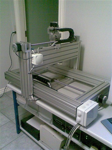

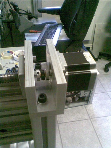

Der blev lidt tid i overskud i weekenden, så lige et par opdateret billeder, det jeg mangler nu er at få fat i et bord plan og så venter jeg at Kress fræseren ankommer. Mht. til Kress fræseren, så forhørte jeg mig hos importøren om prisen på en Kress 800, og han oplyste at prisen var 1065,- kr. excl moms og levering. Jeg undersøgte så hvad den kostede i tyskland, og der kunne jeg få den for 1025,- kr. incl moms og levering. Dette oplyste jeg så til importøren, og det kunne har jo ikke have, så han solgte den til mig for 1025,- kr. incl moms og levering. Så HUSK at undersøge prisen andre steder inden i køber noget.
Hvis der er nogle der sidderinde med nogle spændende gkoder programmer eller dxf filer som de gerne vil dele, vil jeg gerne høre nærmere, jeg skal jo snart igang med at frææææææse
Jeg har selv et par stykker bla. en dinosauer som skæres ud i krydsfiner og samles, som jeg gerne vil dele med.
Hilsen
Finn

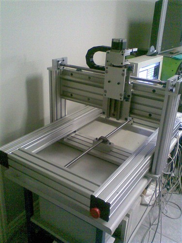

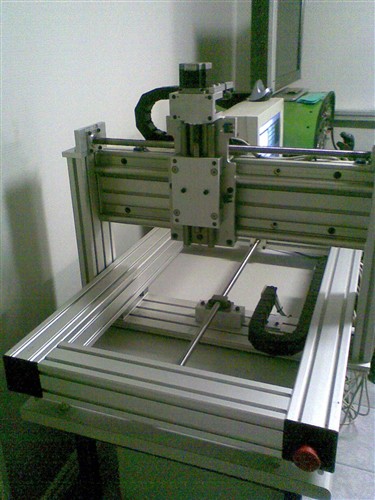

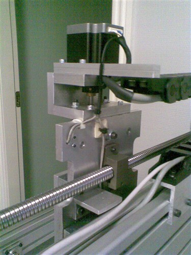

Jeg har nu fået gang i min cnc og lavet et par prøvekørsler.
Jeg har bla andet lavet en udfræsning i et stykke alu. Jeg lavede et hul på 40 mm i diameter og 2 mm i dybde, da jeg så lavede et kontrol mål, viste det sig at hullet svinger fra 39.6 til 39.8 mm og dybden er 2.5 mm. Er det inden for tolerencen? Er der ting jeg kan justere på i Mach3? Maskinen er bygget op på 16x4 mm kuglegevindspindler og Igus føringer (plast glidelejer)
Hilsen
Finn
hej Finn
har du justeret dine steps per unit. i mach 3.? tror din Z trænger til en just.
Mvh
Mike
Hej Finn, og tillykke med kørslen.
Er hullet fræst i med eller modløb? og har du taget en sletspån til sidst? Fræseren kan godt "suge" en pæn del, og hvis dine aluminiumsprofiler så giver sig lidt mere i x en y eller omvendt.
På min step-four trækker fræseren 0.2 mm til siden ved fuld spånbrede.
Det med dybden lyder lidt mærkeligt, måske skal du kigge på steps som Mike er inde på.

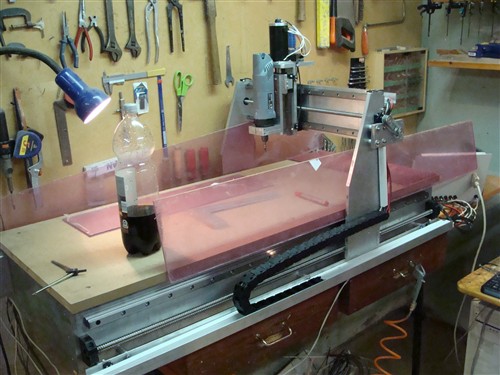

Hej er lidt billeder af min fra i går.
hvad så, hvordan går det med jeres projekter. jeg har min oppe og køre, jeg har også investeret i Mach3 og Cut2d fra Vectric, med disse 2 programmer køre det perfekt, kan kun anbefale software fra Vectric.
