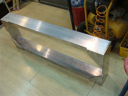

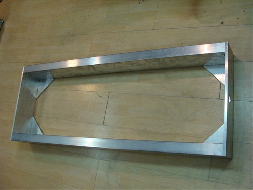

Så er jeg nået lidt videre. Har fået lavet bundrammen. Den er blevet godt stiv. Spindlerne til X-aksen skulle komme i morgen.
