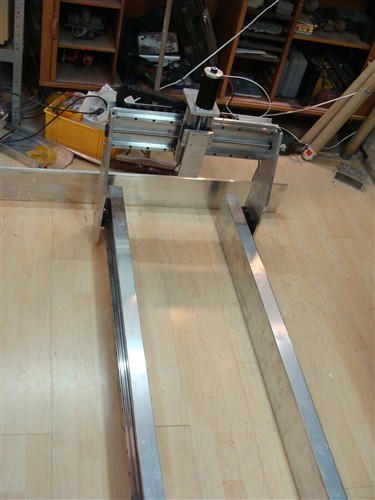

Jeg smider lige et billede med opdatering. Jeg har fået lavet sidevangerne, og prøvet skinneføringerne. Det hele virker godt og stift. glæder mig meget til at prøve den.
