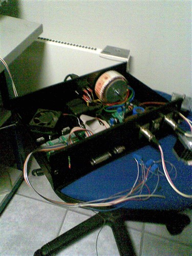

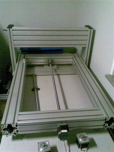

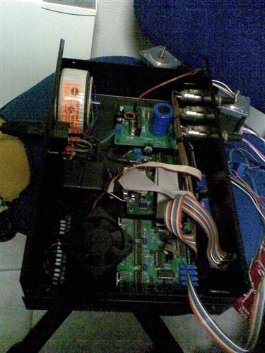

Jeg er selv igang med at bygge en og har været det siden efteråret 2007, og er endnu ikke færdig.
Styringen er færdig bygget ( NC-Step fra Ostermann i tyskland)
Rammen er bygget og y- aksen er montert og prøvekørt, jeg har valgt Igus dryline som føringer og spændt på om de kan holde. (er der nogen der har erfaring med Igus?)
Kuglegevind spindler har jeg købt hos Sieghard i tyskland.
Software bruger jeg Mach3.
Jeg kan se i tråden, at flere købe styring hos Hobby-cnc er der nogen speciel grund til det?? Kvalitet - Pris??
Et par billeder af projektet er vedhæftet.
Hej FMW. Det ser godt ud. Hvorfor tror du ikke føringerne kan holde? Hvad skal du bearbejde med fræseren?
Venter spændt på flere opdateringer.
