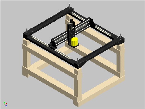

Her er så et par billeder af min kommende CNC maskine som primært er beregnet til at fræse i træ med.
Der mangler en masse detaljer, men det overordnede design er på plads.

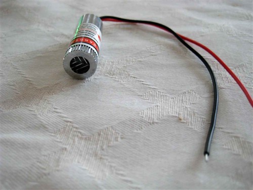

Det lyder rigtigt billigt. Har du nogen specifikationer på laseren? evt. fabrikat og type?
Mvh.
Mogens
Interessant. I videoen bruger du krydset til at bestemme kanten, og så har du en programmeret offset fra centrum af fræser spindel til laser pointer kryds..
Ville der ikke være muligt istedet at lave et kryds der viser præcist hvor fræser stålets centrum er. Så skal man istedet have 2 lasere, som istedet bare skal lave en streg, som så skal sidde 90 grader forskudt på Z-aksens plan parallelt med fræsestålet.. så vil krydset altid være lige under fræsestålet.
Hvor har du købt disse læsere, måske man kan købe nogle med en ret linie istedet for kryds fra samme udbyder...
Mvh
Kim Mortensen
Hej Igen
Som videon oven over, er den første video hvor center ligger uden for fræserspinlen og programmet korrigere fræserenspinlen til at gå i ny 0 pungt (det behøves ikke at være kant af en plade) dette kan programmet march 3 dette
Den andet video er laser kryset hele tiden i center.det er jo smag og behag hvad man kan lide
Ang.laseren er de fra hong kong, de er i super kvalitte, og nej jeg vil ikke ud med hvor jeg har købt den sorry. da jeg jo gerne vil sægle 4 af dem
Men jeg spørg bare hvor meget for du for 100kr i dag
og til kim ang. laser linie har jeg set at conrad.de har en med fast linse, kig på det
MVH
Jesper
Jeg kan lave ALT:) indtil det modsatte er bevist:(
Det må så være disse her: http://www.dealextreme.com/details.dx/sku.5942

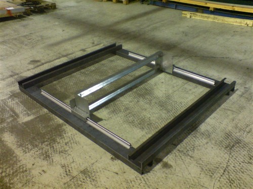

Jeg er fortsat igang med mit projekt. Jeg har lavet basen samt gantryen og er igang med at dreje mine kuglespindler ned.
Bordet er pt. kun et udkast.
Jeg skal snart igang med Z-aksen og har lige købt en Dewalt DW625. Den burde nok kunne trække en go' spån
