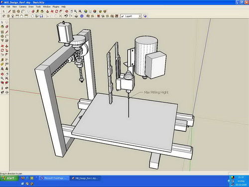

Her er så et par billeder af min kommende CNC maskine som primært er beregnet til at fræse i træ med.
Der mangler en masse detaljer, men det overordnede design er på plads.
Hilsen Metalsnedker

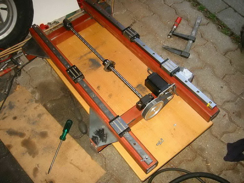

Føj for pokker, Da jeg ikke fik mails troede jeg det var fordi der intet skete, men bare fordi mit abonemen er udløbet for dette forum... Nå men der er sket en masse på mit eget CNC projekt. hele x planet er færdigt, og kan kører frem og tilbage perfekt.
Smagsprøve... Den er selvfølgelig pænere nu hvor den er blevet malet og selve planet er monteret.
Smagsprøven...
Det ser jo godt og solidt ud Kim smile
Jeg er selv startet med at skære rør og profiler til mit eget projekt idag. Det har taget mig noget længere tid at komme igang end beregnet, men nu ved jeg hvordan jeg vil ha' det og nu tager projektet sin spæde begyndelse.
Held og lykke med resten af arbejdet der ligger bagved.
Hilsen Brian

Jeg har lavet hele mit CNC design i google sketchup, som er et gratis og MEGET nemt 3D program, derved kan jeg checke det samlede udkast, og lave ændringer alt efter hvilket materialer / dimentioner jeg finder. Det har fjernet mange hovedpiner til nu...
