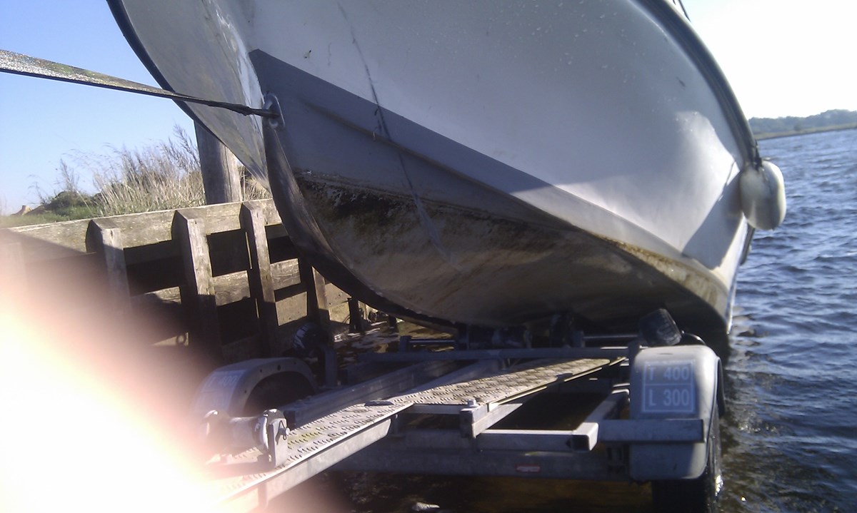

Jeg har brugt Hempel Mille i de seneste år, båden er fri for belægning, kun et fedtet lag, der nemt kan vaskes af når båden ryger på land om efteråret.
Her et billede fra optagningen forrige år-.-
Med helt samme erfaringer som Je-ns, har jeg så bare brugt Biltemas kobberbaserede bundmaling til den halve pris.
